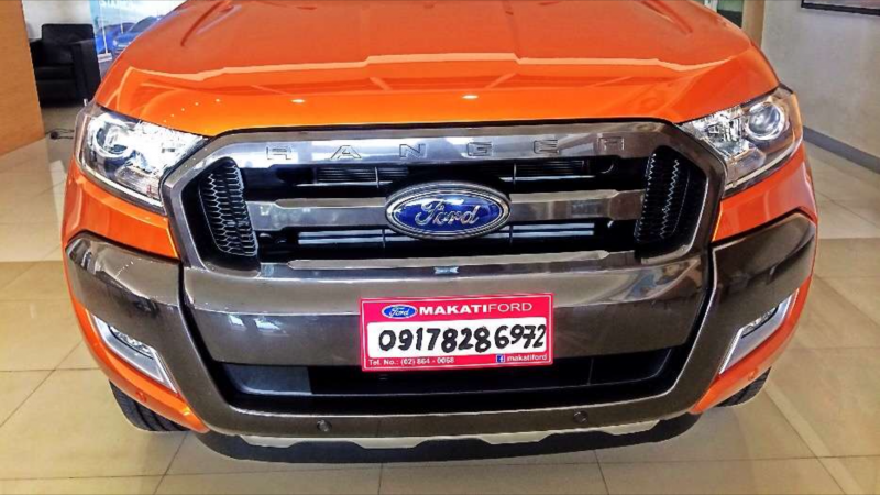

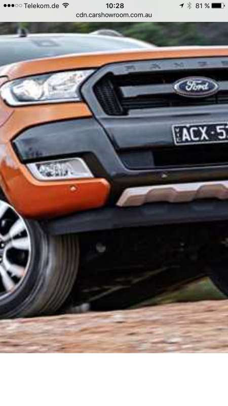

Kann jemand noch schnell ein Foto von der Front machen, wo man die Sensoren sieht?

Die Cam für Verkehrszeichenerkennung und Fahrspurassistent sitzt in der Windschutzscheibe, da wo auch der Regensensor sitzt.
Der Abstandsradar sitzt unten in der Stoßstange. Auf den Fotos links im unteren Kühlereinlass...

Danke! Jetzt hab ich ihn entdeckt ;-)
