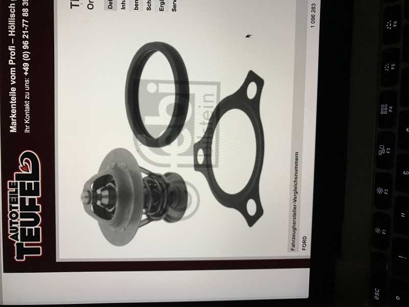

06 Jan 2017 21:20 #137
Cip antwortete auf Motor und kühlere Temperaturen
- Sisko
- Beiträge: 728
- Dank erhalten: 252
06 Jan 2017 21:35 #138
von Sisko
don' t dream it, be it!
Sisko antwortete auf Motor und kühlere Temperaturen
Ja, noch ganz klassisch...
Wenn die in der Werstatt nich ran wollen an das Thema, kannst Du ja das eingebaute mal im Topf aufkochen, dann hast Du Gewissheit...
Grüße Torsten
Grüße Torsten

06 Jan 2017 21:52 #139
von Rooster55
Rooster55 antwortete auf Motor und kühlere Temperaturen
Hallo Cip,
das "auskochen" hätte noch den Vorteil, man kann den Ventilsitz sauber machen, falls da sich was festgeklemmt hat.
06 Jan 2017 22:42 #140
Was mich aber wundert, dass die Standheizung das Kühlwasser schaft zu erwärmen.
Wenn das Ventil immer offen wäre, dann würde die Standheizung das ja nicht schaffen.
Selber ausbauen und testen, ist nicht. Davon habe ich zu wenig Ahnung...
Da läuft dann doch sicher auch Kühlwasser raus...
