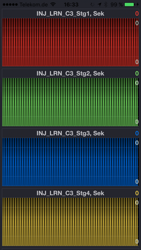

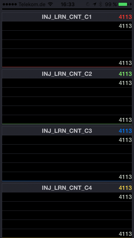

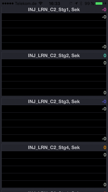

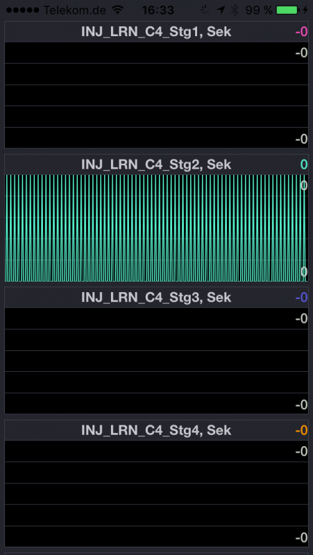

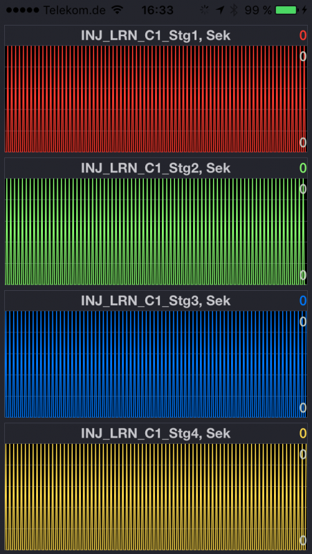

So, servus Linuxstevie, alle anderen natürlich auch.
Ich hab jetzt mal Versucht das ganze mit der ForScan App auszulesen. Bitte versuch doch du mal das zu interpretieren:
Zunächst habe ich da die 4 Injektoren INJ_LRN_CNT_C1 bis C4.
Dort wird mir eine Zahl angezeigt ( 4113 ) ?
Dann hat jeder Injektor 4 Stages, wovon laut ForScan aber nicht jeder Injektor ein Signal sendet bzw. es auch keine korrekturwerte gibt ?!
Auch während der Fahrt verändert sich hier nichts ?
:ka:
