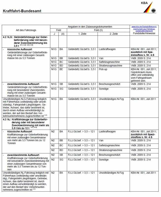

28 Aug 2019 15:09 - 28 Aug 2019 15:14 #13 von MadMax63
Es ist die Umschlüsselung von Aufbauart BA (LKW, offener Kasten) auf BE (Pick-up) erforderlich, um angeblich die LKW Besteuerung zu erhalten. Gesamtkosten hierfür (Gutachten TÜV oder Dekra, Umschreibung Brief und Schein) sollen bei ca. € 100,- liegen.
www.kfznet.com/...ck-up
Ich werde das jetzt angehen, denn wenn es funktioniert wird richtig gespart, wenn nicht ist gerade mal der Gegenwert einer Tankfüllung futsch.

28 Aug 2019 17:43 #15 von MadMax63
klausramus@gmail.com schrieb: Mich würde deine Zulassung interessieren.
Meiner ist nach Auffassung der Zollbehörde ein PKW und kostet daher etliches mehr. In der Zulassung steht LKW.
Meine Versicherung ist der Auffassung, es ist ein LKW und ich muss mehr als für einen PKW bezahlen.
Gruß, K.
Wie FORD den Ranger homologiert hat, ist der Zollbehörde egal, steht auch so im Kleingedruckten der Ford-Broschüre.
Der Zoll sieht 5 Sitzplätze, verhältnismäßig kleine Ladefläche (DoKa), die Zuladung ist ja insoweit o.k., obwohl auch nur rund 30% des zGg. Bin allerdings verwundert, dass auch die 1,5er Kabine PKW Besteuerung hat.

28 Aug 2019 19:14 - 28 Aug 2019 19:15 #17 von PIPDblack
Gruß, K.
Nein, dem Zoll ist nichts egal. Im Gegenteil: sie halten sich strikt an Gesetzgebung und Rechtsprechung. Der DoKa-Ränger wurde mit BA homologiert. Damit kommt für die KfzSt die alternative PkW-Besteuerung zum Tragen.
Nissan hat seinen Pickup als Pickup mit BE homologiert. Damit kommt ZWINGEND die Gewichtsbesteuerung zum Tragen, keine Alternativbesteuerung möglich.
Soll der Ränger auch nach Gewicht besteuert werden, muss er auf BE umgeschlüsselt werden.

28 Aug 2019 19:56 #18 von MadMax63
O.k., war falsch ausgedrückt, die Homologation als LKW, wie auch in der Zulassungsbescheinigung vermerkt, führt nicht zwangsläufig zu einer Besteuerung als LKW - besser?
Die Einzelkabine müsste jedoch auch mit LKW-Homologation BA eine LKW- Besteuerung erhalten, oder?

28 Aug 2019 20:30 - 28 Aug 2019 20:33 #20 von LAPD
Hierzu gibt es im Forum doch schon etliche und vor allem nützliche Informationen . Die Besteuerung nach LKW - nach!! der Umschluesselung auf BE ist gesetzlich geregelt . Hier gibt es KEIN rechts oder links, kein "geht nicht" oder Ähnliches .
Hierbei handelt es sich NICHT um einen Ermessensspielraum der Zollbehörde seit dem 01.07.2011:
Deshalb wurde im KraftStG mit Wirkung vom 01.05.2005 nachfolgender, für uns relevanter Absatz im Paragraph 2 eingeführt:
"§ 2, Absatz 2a)
Als Personenkraftwagen gelten auch:
1. Geländefahrzeuge und andere Fahrzeuge mit drei bis acht Sitzplätzen außer dem Fahrersitz, die der Klasse N1, Aufbauarten BA oder BB, nach Anhang .... entsprechen;
2. Mehrzweckfahrzeuge ...
3. Büro- und Konferenzmobile...
Die genannten Fahrzeuge gelten dann als Personenkraftwagen, wenn diese vorrangig zur Personenbeförderung ausgelegt und gebaut sind. Das ist insbesondere der Fall, wenn die zur Personenbeförderung dienende Bodenfläche größer ist als die Hälfte der gesamten Nutzfläche des Fahrzeugs."
Die Änderung:
Mit Wirkung zum 01.07.2011 hat das KBA eine neue Aufbauart eingeführt - nämlich BE. Diese ergänzt das Portfolio der Geländefahrzeuge zur Güterbeförderung bis 3,5 Tonnen um die Aufbauart "Pikup" . Einzige Voraussetzung für diesen Aufbau ist ein offener und vollständig vom Fahrgastraum getrennter Gepäckraum.
Jetzt wieder zurück ins KraftStG:
Da die Fahrzeughomologation des Ranger von Ford für die aktuellen Modelle und den deutschen Markt wahrscheinlich vor dem 01.07.2011 erfolgte, wurde der Aufbau BE nicht berücksichtigt (weil es den noch nicht gab) und es wurde BA erteilt, was (wie oben dargelegt) zu der Ausnahme im Sinne des Absatzes 2a führte.
Fährt man nun mit dem Pikup bei der Dekra vor und erklärt, die Aufbauart BA in BE ändern zu wollen, muss der Prüfer besagte Trennung der offenen Ladefläche vom Fahrgastraum überprüfen. Da reicht beim Pikup der flüchtige Blick . Der Prüfer stellt ein Papier zur Änderung der Aufbauart für die Zulassungsstelle aus.
1. Die derzeitige Steuerbemessung (mit BA) basiert auf dem § 18, Absatz 12 KraftStG. Dieser spannt im Falle unserer Fahrzeuge die Brücke zum KraftStG in einer Fassung vor dem 01.07.2010. Da gabs nämlich den besagten Absatz 2a noch, der mittlerweile weg ist. Der Absatz 2a schreibt aber nur für Aufbauart BA und BB die dezidierte Abgrenzung LKW zum PKW vor. Da wir dann aber mit BE daherkommen, stellt der Beamte beim Zoll fest, dass Absatz 2a für unsere "neuen" Pikups keine Anwendung findet.
2. Nunmehr wird das Fahrzeug anhand der aktuellen Gesetzesfassung des KraftStG und dem dortigen § 9 vorgenommen. Da finden wir unser Fahrzeug im Absatz 1, Nr. 3. Der Steuersatz beträgt demnach für den Ranger 230,04 Euro. Emmissionsbasierte Zuschläge, wie beim PKW entfallen.
