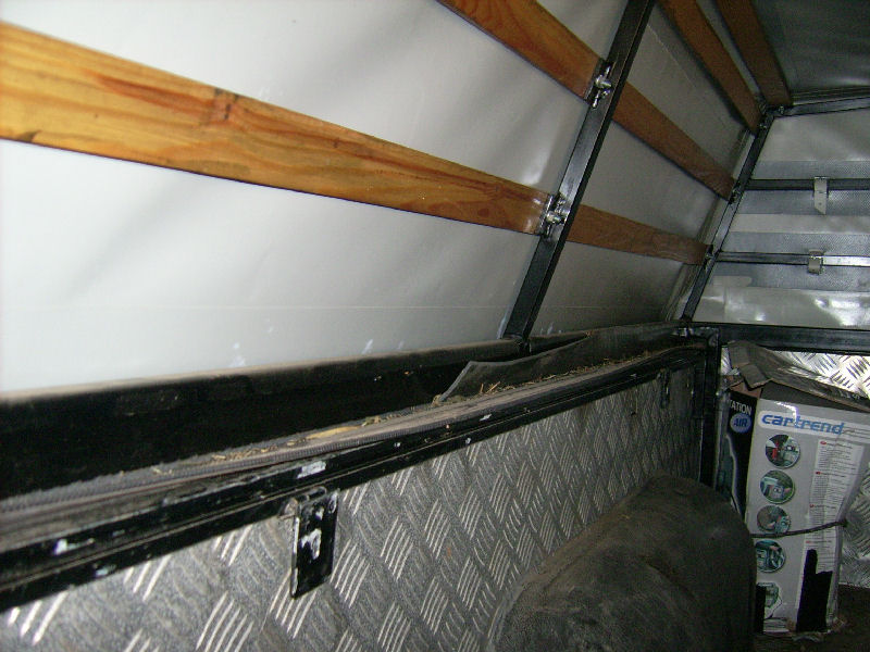

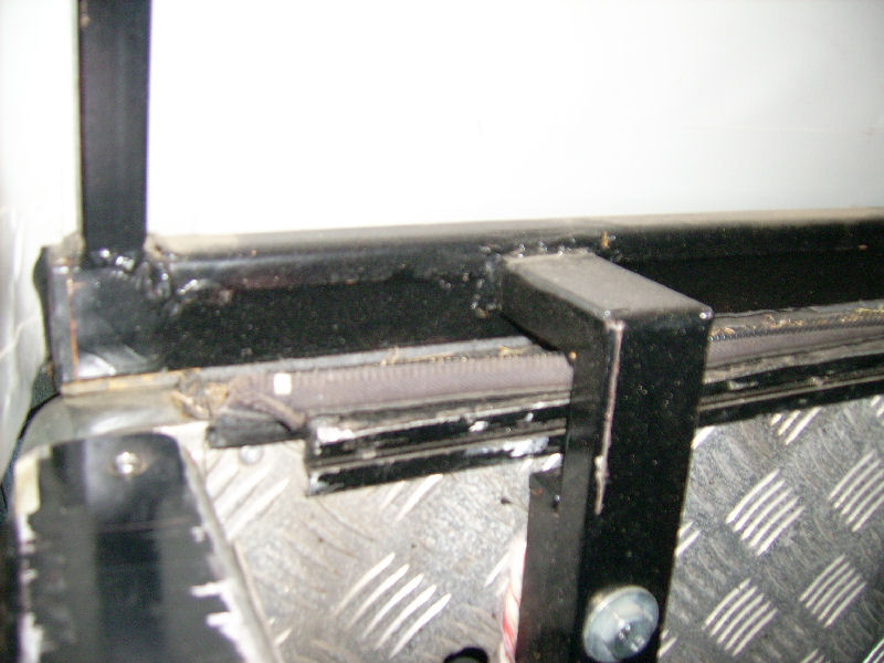

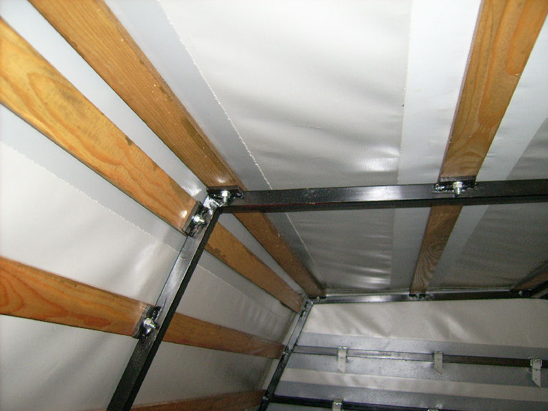

Hallo Stefan
Hier mal die Fotos vom Spriegel.
[attachment=2:vv6k6l0l]Bild 2965.jpg[/attachment:vv6k6l0l]
[attachment=1:vv6k6l0l]Bild 2966.jpg[/attachment:vv6k6l0l]
[attachment=0:vv6k6l0l]Bild 2967.jpg[/attachment:vv6k6l0l]
Die Plane hört man während der Fahrt nicht. Der Sattler hat auch extra noch an der Vorderseite der Plane Bänder zur befestigung eingebaut, damit die Plane nicht durch den Sog ständig gegen die Heckscheibe schlägt. Im 1. und im 3. Bild ist noch die Befestigung der Ladeflächenabdeckung(welche erst drauf war) zu sehen. Seitlich ist die Plane auch am Spriegelgestell befestigt.Habe dazu seitlich noch ein sogenanntes Tropfblech mit angeschweißt worauf die Drehliche zur Planenbefestigung aufgenietet sind. So kann ich bei Bedarf das Spriegelgestell herunterheben ohne erst die Plane abzunehmen.

Hallo Andre,
super nett, Danke für die Bilder :D
Also auch die Längsspriegel aus Holz! So in der Art habe ich das auch geplant. Bei meinem Anhänger sind diese aus Stahlrohr, finde ich aber nicht so gut.
Die Planenösen wollte ich nicht an der Pritsche festmachen (20 Löcher in die Bordwand bohren muss ja nicht sein), sondern an einem Rechteckrohr, welches in Längsrichtung auf der Bordwand aufliegt und verschraubt ist. Wenn man die Plane dann 5cm über die Bordwand überstehen läßt, sollte es wohl auch dicht sein.

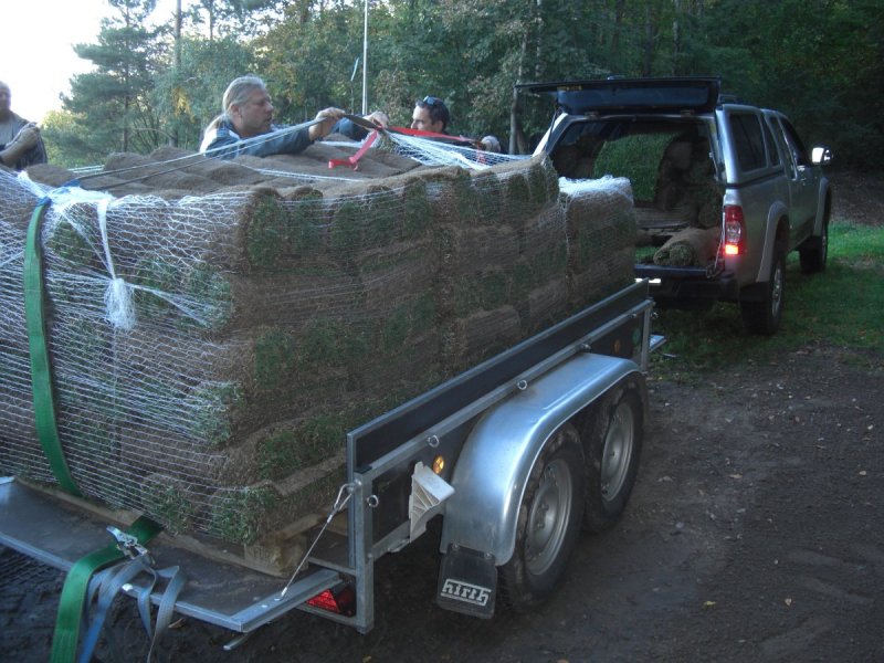

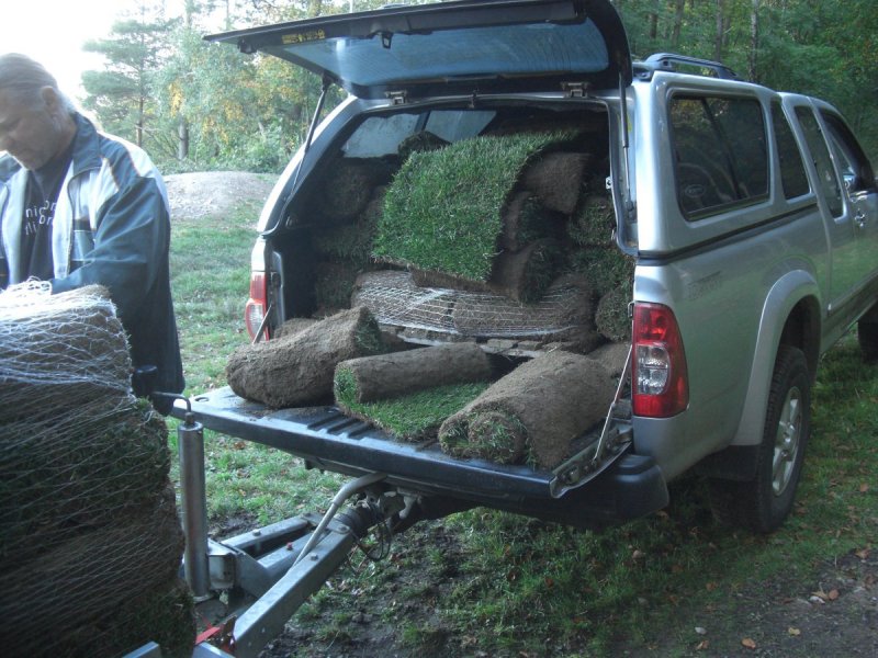

Die Aufgabe war 3,2 t Rollrasen (ca. 130 m²) mit einem 2t-Hänger azuholen und 30 km
und zum Gleitschirmstartplatz in Schriesheim zu bringen.
Auf den letzten 2 km mußte mein 6t-Gesann gut 200 Höhenmeter Unterschied
auf z.T. ausgewaschenen Waldwegen mit bis zu 15% Steigung überwinden.
Mein Max hatte die Aufgabe zu aller Zufriedenheit super gemeistert.
Die Steigungen im ersten Gang, 4x4 mit Reduktion und gut 30% Schlupf auf dem Porphyr-Schotter.
Wie schon geschrieben, habe ich den 3 L-Motor noch nie bereut.
Die Verteilung war ca. 1 t auf der Ladefläche (dank Luftfederung mit ca. 4bar unter Last kein Thema)
und auf dem Hänger ca. 2,2 t (dank 10 cm im Durchmesser größerer Reifen auch kein Thema)
Auf allen Reifen 4 bar Luft.
