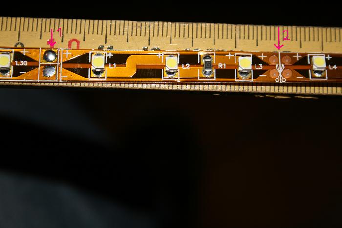

als alternative würde ich dann noch, sofern du doch ein klein wenig löten kannst [url]das hier[/url] empfehlen. da hast du dann 10 module und nicht 7. da fehlt dann nur der "kabelkanal" und die kabel zwischen den modulen. da ich meine (siehe oben) verlängert haben (weil 10cm bei der lichtmasse einfach zu kurz ist) könntest du dir die da gleich "lang genug" einlöten.

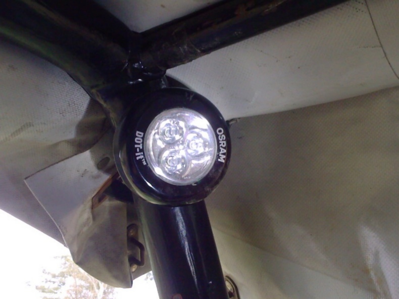

Hallo Leute,
wollte auch Licht ins Dunkel bringen und hab es folgendermasen gelöst: Batteriebetriebene Universallampe, auf der Rückseite mit Heisskleber 2 Dauermagneten befestigt. Fertig. Kann ich so überall am Spriegelgestell anbringen.
Lichtausbeute ist relativ bescheiden, aber für den groben Überblick reicht es mir vollkommen.
Gruss Jo.

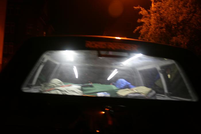

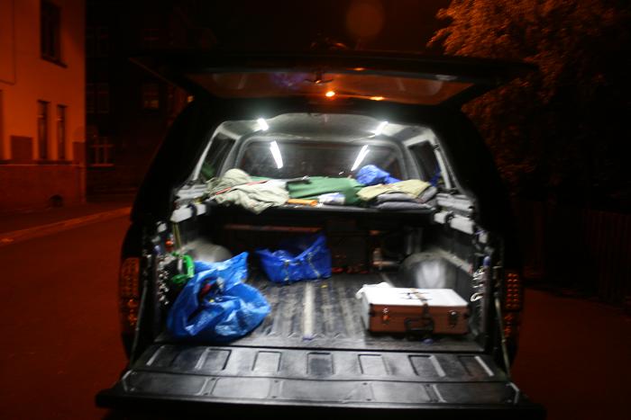

so, heute hab ich mal schnell die smd im hardtop verbaut. hatte mir ja 5m am stück bestellt, davon dann 2x 1,80 m (glaub ich) abgeschnitten, mit 1m minilitze wieder verbunden (liegt jetzt oberhalb des frontfensters) die rückseite (die mit klebeband versehen ist) mit einen streifen teppichbodenklettband (das ist feiner als normales klett) versehen und an den himmel gepappt. dann noch schnell ein loch in´s top gebort (ne, 2. eins zur kabelführung und eins für den schalter), kabel verlegt und angeschlossen und einen minischalter eingebaut und: es werde licht! sowas von!!!!

ich habe heute auch die [url]Tomaxstreifen[/url] eingebaut.
Da die Dinger selbstklebend waren, hab ich ein Klettband drangeklebt und die ganzen fünf Meter am Stück reingeklettet.
