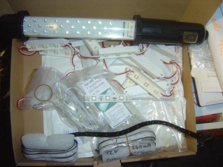

ueber die beleuchtung der ladeflaeche (bei mir mit plane) hab ich mir auch schon einige zeit gedanken gemacht, und einige 'loesungen' gesammelt (aber noch nicht montiert)
als erstes werd ich noch einen 'tuerschalter' an der klappe montieren (klappe auf = licht an)
deine loesung mit scheinwerfern ist wahrscheinlich die einfachste und billigste
meine moeglichkeit 1 : (bild 3084 unbeleuchtet) zwei led-akku-werkstattleuchten, die bei autoruecklicht an geladen werden, mit installationsklemmen ausm baumarkt gehalten werden, also absteck- & rausnehmbar sind (fuer transport (motorcheck, reifenwechsel, unterboden,....)) im bild ganz oben
moeglichkeit 2: 'ledbars' in variante wetterfest (drunter)
nicht wetterfest (nochmal drunter)
wetterfest in schwarz (ganz unten)
diese ledbars wuerd ich unter der zurrschiene (oder du halt am himmel) montieren.
bild 3085 beleuchtet : links oben: werkstattleuchte, schwarz wetterfest selbstklebend, wetterfest, nicht wetterfest [attachment=0:1o6zzt7r]DSC03085 light red.JPG[/attachment:1o6zzt7r]
die weissen (gehaese) sind verlaengerbar (wenn du loeten kannst) die scharze ist kuerzbar
ich hab mich noch nicht entschieden & keine zeit
mfg J

also fuer die beleuchtungsrichtung die in deiner skizze erahnbar ist, kann ich dir nur spots empfehlen..
aber ich wuerd mal sagen, dass du bei der strahlerposition dir immer selbst im licht stehst / krabbelst
meine ledbars sind eher zum vollflaechigen beleuchten der ladeflaeche gedacht - und ja - von der helligkeit ist es beim direkten reinschauen schon gefaehrlich
ich hab noch andere ledbars in der firma, die verdammt hell sind
aber fuer deine loesung gaebe es auch noch werkstattleuchten, die nach vorne taschenlampe sind, aber auch flaechenleuchte (alles in led) haben
ich glaub mal 20eur/stk

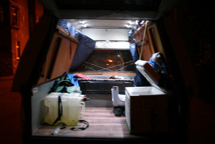

ich hab an der außenseite meiner "schrabbelbroxe" eine led-? (ja was eigentlich? schlauch? leiste? irgendsowas. flexibel, 190 (ca) cm lang, kaltlichterzeugend (sehen insekten nahezu nicht!). die verursacht links neben dem fahrzeug eine ganz schön große, ziemlich hell erleuchtete fläche. in der "schrabbelbroxe" hab ich 2 set´s (insgesammt 12 stück) von den "3ern mit dem kabel" von jesters foto. dn die hab ich hinten klettband dranngepappt und die kabel verlängert. die kommen dann immer wahlweise in die broxe, oder in das hardtop. (sind ja an jeder seite stecker dran! somit kannst du die auch variieren (von 1modul mit 3smd bis eben alle). mit dem klettband an den filzhimmel (oder hast du keinen?) gepappt und zwar genau da wo du es brauchst.
das find ich am praktischsten.
an die hardtopklappe scheinwerfer zu montieren find ich nicht so klasse. und unterschätz mal dein breites kreuz (und was für schatten das wirft) nicht! mach doch einfach mal einen versuch und laß 2 leute mit was in´s top leuchten, während du reinkriechst und hinter zb einer zagesbox was suchst (vorzugsweise was kleines dunkles!)
es geht nix über ausreichend licht vom oben.
gruß tomax
ps schnell noch mal ein bild gemacht.
eigentlich wollte ich auch ein foto von der außenbeleuchtung machen ist aber nix geworden, weil zu nah dran> nicht aussagekräftig, zu weit weg > hat die knipse ohne blitz verweigert.
zu dem foto: das ist ein wenig verwackelt, da ohne blitz und ein wenig weg eine längere belichtungszeit notwenig. als referenz links im bild das orange ist das licht einer straßenlampe auf der anderen staßenseite. man beachte die stirnwand der kühlbox (rechts in der box) steht genau an der ladekante. das licht sind 2 set´s (je 6 oder 7 module, mist vergessen zu zählen! jester???) minus 4 module (die im "schrank" vor sich hin leuchten. also 8 oder 10 module)
man beachte vor allen die schattenbildung!!!!

kompliment tomax - bei der ausleuchtung bleibt nix verborgen ;-)
die steckbaren ledmodule (die so in einer art kunststoffschienen-stueckerl geliefert werden)
werden als 1 meter = 7 stk verkauft
es koennen aber auch noch mehr module drangeschalten werden . jedes modul braucht 25 mA (0,025 A) - solange man nicht gleich 20 in serie schaltet, verkraftets das originalkabel bzw der erste print - das einzige was passiert, ist dass die letzten in der reihe etwas dunkler sind.
was mir bei den 'leicht zu verlaengern' nicht gefaellt: die sind in keinster weise feuchtigkeitsgeschuetzt, aber fuer ein dichtes ht natuerlich kein problem
mfg J
