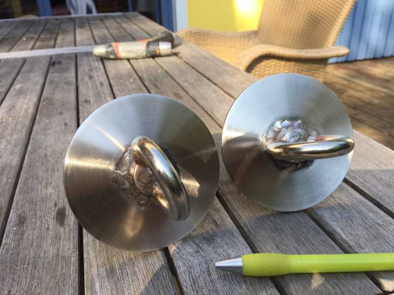

Heute habe ich Verstärkungen für die achteren Sicherungsösen eingeklebt.
200 x 200 x 30 Multiplex flächig verleimt.
Morgen werden wird das Umliegende Feld mit XPS gefüllt und bekommt die Deckelschalung.

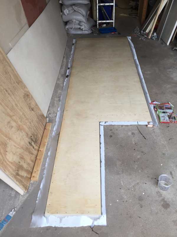

Bin wieder ein Stück weitergekommen,

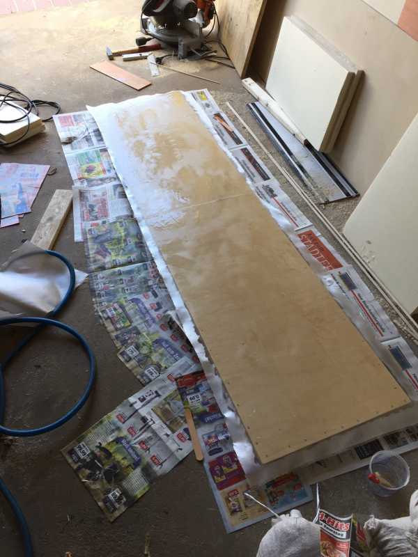

Die Bodensektion hat ein Glaslaminat über die Sperrholzteile bekommen.
Nach einen Zwischenschlifft kommt noch eine letzte Schicht Epoxi und wenn die Kabine fertig ist, kommen noch zwei Schichten 2k Pu Bootslack.

Beide Wände sind mit einer Lage Glasgewebe belegt und zweimal mit Epoxid behandelt. Innen wird es bis zum Innenausbau roh bleiben.

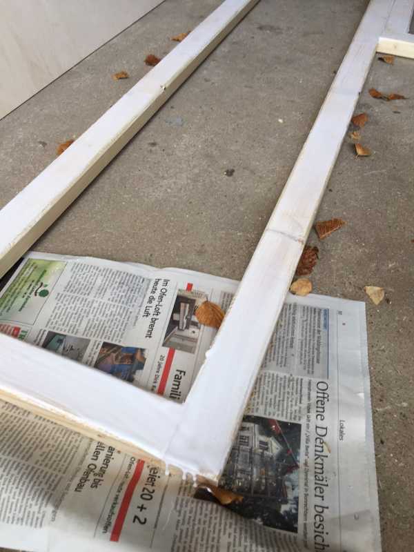

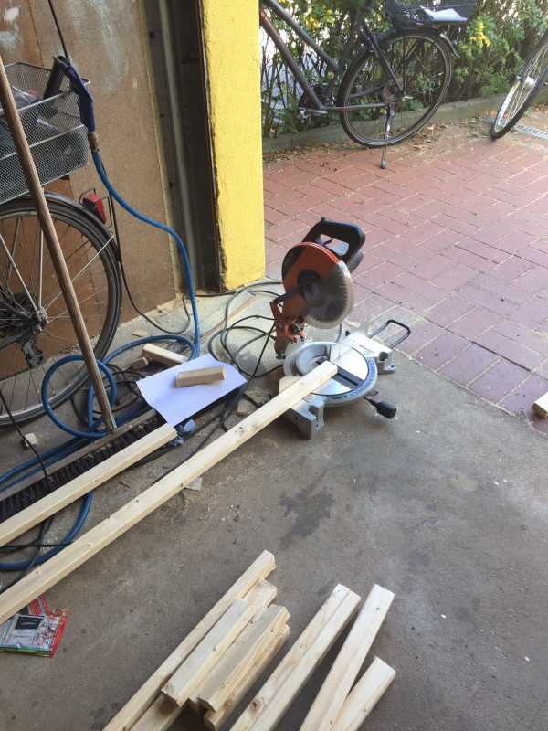

zunächst Rahmenlatten zuschneiden

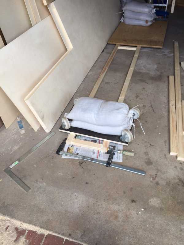

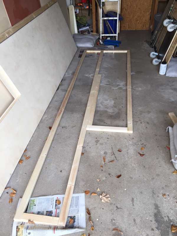

Teilrahmen leimen (Weißleim D4) Winkelkontrolle wichtig und Planheit durch Gewichte
Restlichen Rahmen leimen und geduldig warten bis der Leim Fest ist
der fertige Rahmen

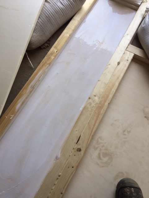

Weißleim satt auftragen
Speerholz auflegen 2 punkt fixieren und dann Planheit herstellen
abschließend die Platte an den Rahmen tackern
der fertige Rahmen

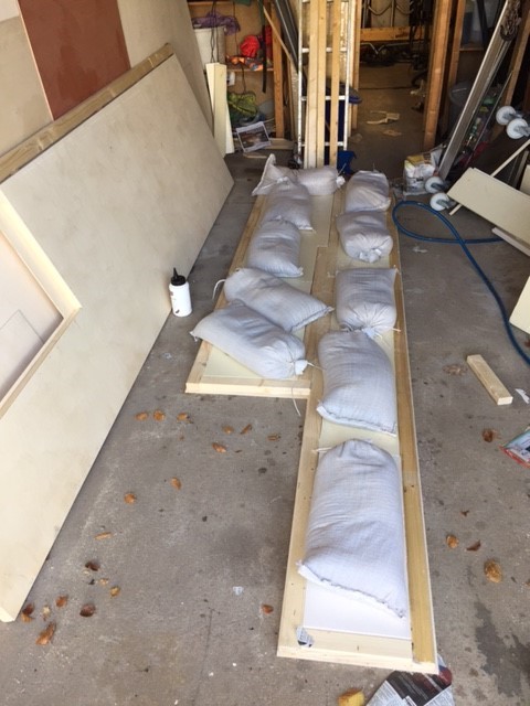

Jetzt geht es weiter mit der Einlage der XPS Platten.
Hier gibt es zwei Varianten die druckfesten und die sehr druckfesten.
Die ersten haben bessere Isolationswerte, ich hab die genommen.
Zuschneiden der XPS Platten
Wieder vollflächig mit D4 Leim einstreichen. Der Leimverbrach ist enorm.
Pinseln geht für kleine Flächen ganz gut. Für große muss man mit der Rolle arbeiten da man nur wenig (hier 6min) offene Zeit hat.

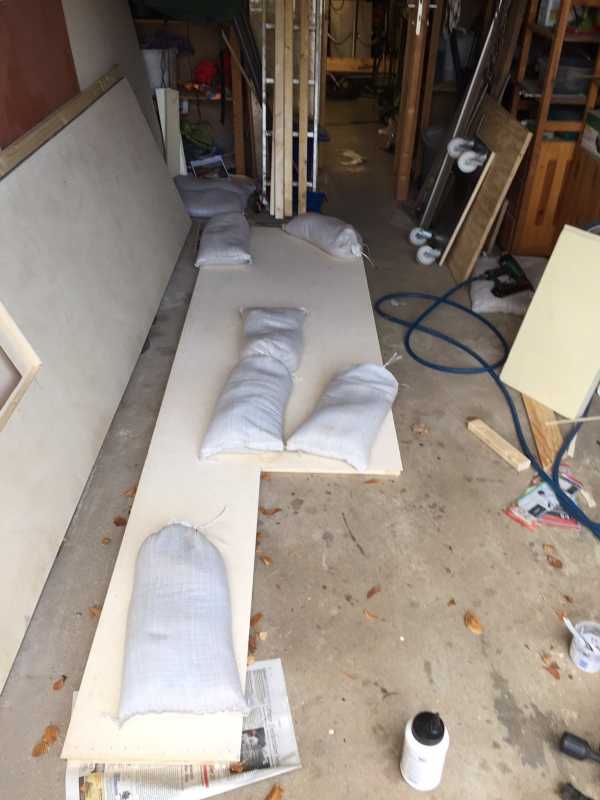

Abschließend für eine Flächen Pressung die schon bekannten Sandsäcke auflegen.
Die hohen Drücke die oft für die Kleber gefordert werden gehen mit XPS eh nicht. Deshalb denke ich kann man auch eine Profipresse verzichten.
Meine Probeklebungen waren zumindest sehr stabil.
Nach diesem Schritt für ca 3h die Arbeit ruhen lassen, dann kann die zweite Speerholzplatte geklebt werden

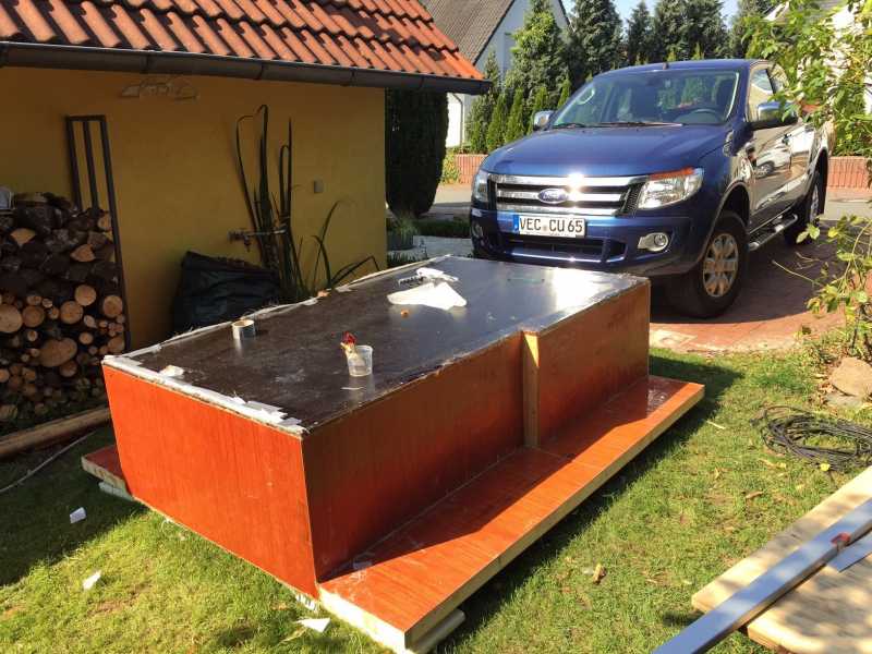

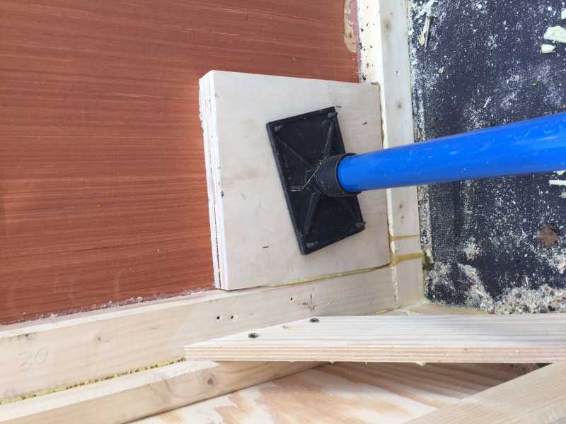

Und heute habe ich dann Zeit gefunden die 3 Wände auf der Unterschale zu Montieren.
Zwischenzeitlich hab ich auf den Seitenwänden jeweils 2 2m Airliner verbaut.
Geklebt mit PU Keber und jedes zweite Loch geschraubt. (ca. 40x)
Grüße aus dem Norden
