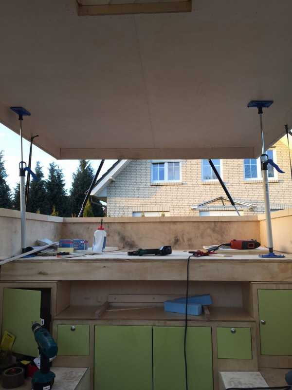

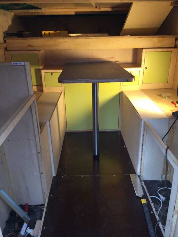

So langsam kann man draußen in der Kabine weiterarbeiten.
Ich habe nun alle Möbel soweit fertig und eingebaut.
Es fehlen aber noch einige Türen.
Dann konnte ich den Fußboden einpassen und verbauen.
So sieht's nun aus
Der Fußboden wird, wenn alles fertig ist, noch mit PVC belegt.

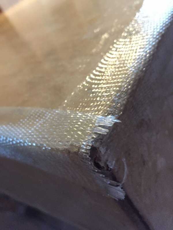

Das Wetter hat es zugelassen, ich konnte mit dem Dach beginnen.
Mittlerweile ist es mit Glas / Epoxy beschichtet.
Geschliffen hab ich es aber in unser Küche lieber nicht.
Das kommt dann wenn ich die Flächen fertig streiche.
Hier ein Detail: Alle Ecken sind nochmal mit Gewebeband überklebt.

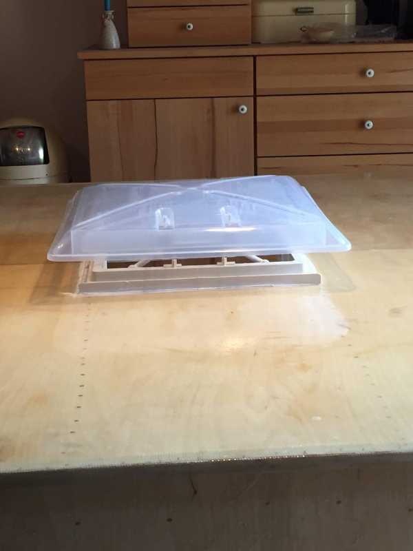

Damit's dann nicht reinregnet habe ich auch das Dachfenster schon mal eingeklebt.

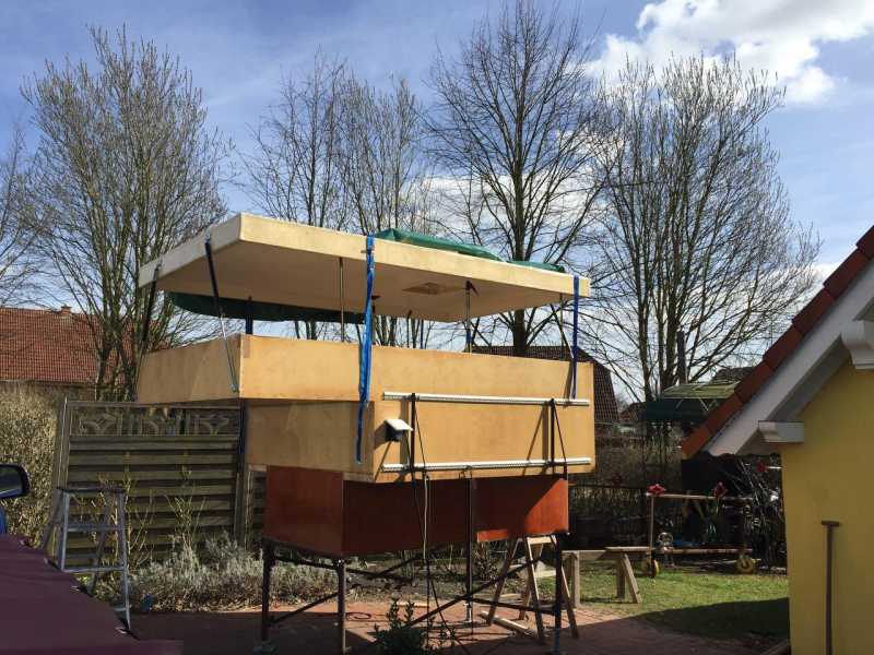

Das Dach ist drauf.
Habe es noch gewogen, es wiegt ziemlich genau 80 kg
Die Gasdruckfedern werde ich für 85kg berechnen.
Es wird ja noch gestrichen und es gibt ja auch noch ein Paar Einbauten.

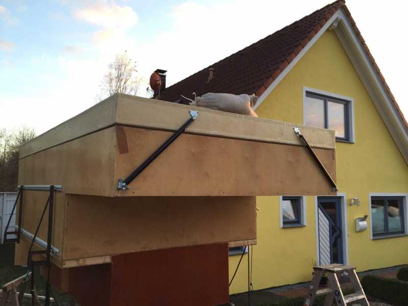

Das Dach ist drauf und die Gasfedern sind montiert.
Derzeit ist wegen der fehlenden Plane noch sehr viel Bewegung im Dach.
Da gestaltet sich das zuklappen zur echten Herausforderung.

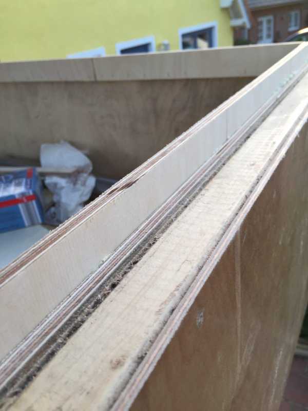

Hier noch eine Foto von innen. Da habe ich 87cm Sitzhöhe auf dem Bett
Abschießend ein Detail: Die untere Befestigungskannte für die Plane.
Da wird nun noch Glas /Epoxy aufgelegt und sauber um die Außenkannte gelegt.
Damit ist dann Ausgeschlossen das ablaufendes Wasser den Weg nach innen findet.
