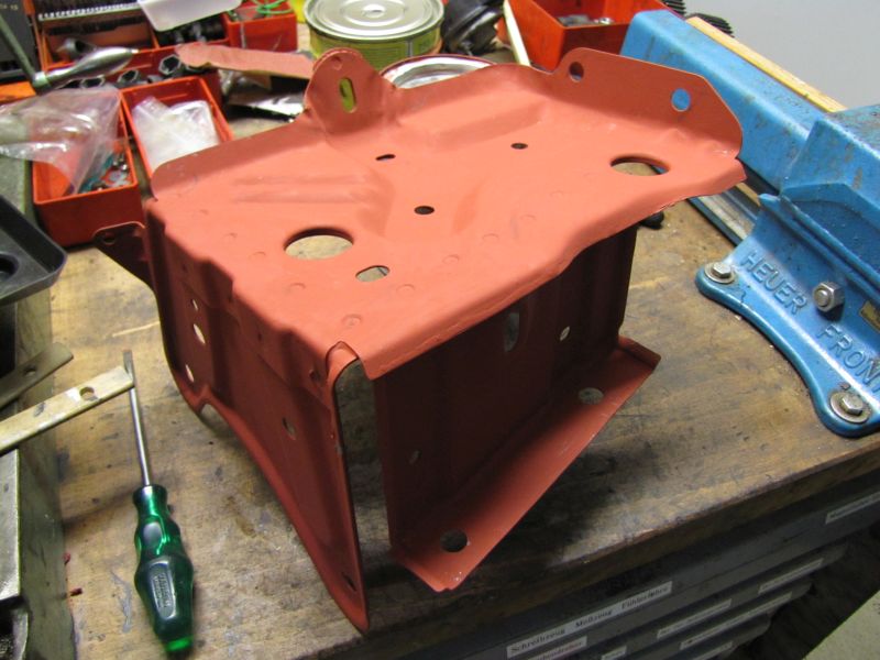

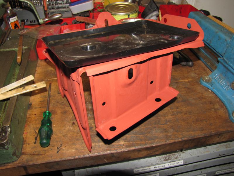

moetheone schrieb: Der Mazdahändler hat mich neulich wegen meines Batteriehalters schon aufgeregt...
hab die Batteriehalterodyssee bei einem Mazdahändler in unserer Gegend auch seit gestern hinter mir.
Allerdings war es in meinem Fall umgekehrt, der Händler, vermutlich der Chef selbst, hat sich aufgeregt, ja er rastete schon förmlich aus und als Mitarbeiter aus der Werkstatt kamen und wegen einer Kleinigkeit etwas fragten, hat er die dann auch gleich zusammengestaucht, weil er grad so schön in Schwung war.
Ich war schon am grübeln, nachdem das erste gelieferte Teil nur die schwarze Plastikschale war anstatt des Blechträgers, ob ich einen zweiten Bestellversuch bei ihm überhaupt noch machen sollte. Aber ich war gelassen und gab ihm eine zweite Chance.
Gestern abend dann noch das Blech grundiert und heute kommt der Decklack drüber gepinselt.
Dann kann´s mit der Verkabelung weitergehen.

ich habe den Blechträger bei Mazda bestellt:
Mazda-Nr: UJ08-54-2D0C ca. 38€
eshop.original-...D0C++
Ford-Nr: 6M3410723AB
eshop.original-...23ab+
Plastikschale:
Mazda-Nr: G043-56-032 ca. 21€
eshop.original-...032++
Ford-Nr: 3936452 ca. 30€
eshop.original-...36452
Ich hatte das Blech schon mal ins Auto einprobiert. Es sind am Wagen alle sechs Löcher vorhanden, sodaß nach trocknen der Farbe ein einfacher Einbau zu erwarten ist.
