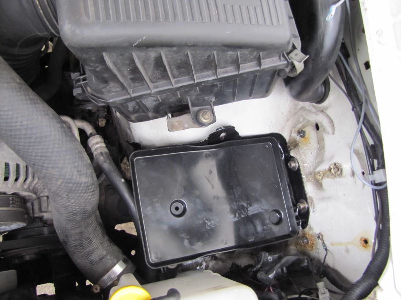

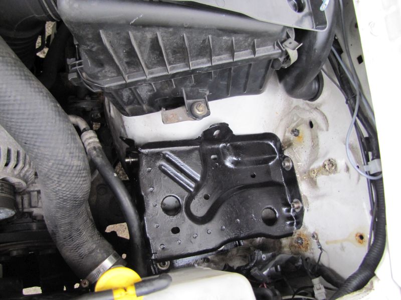

heute hab ich den Batterieträger eingebaut.
Sechs mal mit M8 mit der Karosse verschraubt, das hält.
Dann die Plastikwanne eingelegt.
Dann kommt ein Keil mit 20mm Erhöhung auf der Innenseite auf das Plastik, weil meine Batterie etwas breiter ist und passgenau übern Schlauch vom Ladeluftkühler platz findet.
Die Edelstahlhaltebügel der Batterie sind selbstgefertigt.
