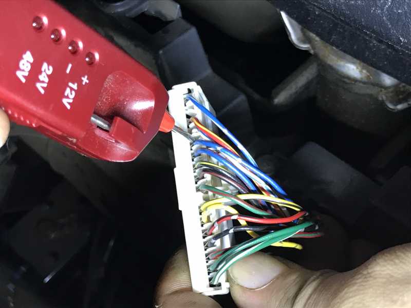

So Leute,
Problem gelöst, es lag an meiner Miserablen LED-Prüflampe :bash: und das es beim Ranger <2006 eine andere Kabelfarbe ist. :whistle:
Also bei mir war es ein blaues Kabel der trotzdem am weißen Stecker auf pin12 liegt (hinterm Tacho).
Am Radio ist wie oben schon geschrieben nicht zu finden.
Im Bild nochmal der Stecker hintern dem Kombiinstrument (weiß) und da wo die Prüflampe drin steckt ist auch das Speedsignal zu finden.
Danke & LG
