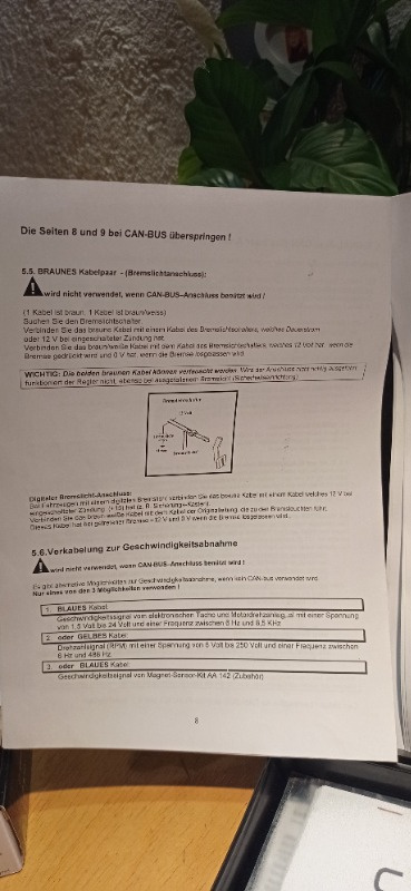

Ich habe ein paar Seiten abfotografiert und hätte sie auch rein gestellt nur ist auf jeder Seite ein Copyright Vermerk. Zwar gibt's die Firma nicht mehr, aber man muss es nicht provozieren.
Ich lasse dir es anders zu kommen.
Hinweise auf Kabelfarben darin gibt's nicht wirklich.
Am Gaspedal wurde der Stecker umgebaut.....war ein bisschen knifflig, weil ich die Pins nicht rausbekommen habe und den Stecker aufschneiden musste.... Kupplung und Bremse die Kabel aufgetrennt und eingeschleift Das Geschwindigkeitssignal vom Radio ist auch leicht zu finden. ...ist glaube ich auch die Kabelfarbe erwähnt.
Alles ist hier in den letzten 10 Jahren schon beschrieben.
Auch wie das Bedienteil in die Verkleidung der Lenksäule eingebaut wird.
Das meiste an Publikation von zemco , beschäftigt sich mit dem Aktivieren Anlernen und Fehlerbeschreibung.
Vielleicht hilft dir das auch beim basteln.

05 Feb 2022 22:40 #89 von harzmazda
harzmazda antwortete auf Tempomat Zemco AP900 -Hilfe
Ich glaube der Bremslichtschalter war doch parallel verkabelt. Ich weiß das gar nicht mehr so genau. Ist schon lange her.

05 Feb 2022 22:42 #90 von harzmazda
Sieht in der Auflösung nicht so gut aus.
