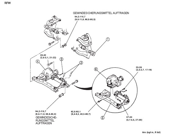

DF3WV schrieb: Hallo Tach!
Der Ranger hat eine 100% VA Sperre. (Ist auch kein Platz für ein Ausgleichsgetriebe :wink: ) (Spart Gewicht und Herstellerkosten)
Hab ich was vergessen?Ich hoffe nicht!
Gut erklärt NUR es gibt sehr wohl ein vorderes Differential, die Sperrung bei 4wd ist nur zwischen VA und HA 100% :!:
Grüsse Max

Danke Max,
für die schönen Bilder ;-)
Werner
