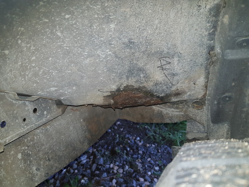

Aber nur links!
Ich habe beim Räderwechsel in den vorderen Radläufen Blasen unter'm Unterbodenschutz gefunden und heute festgestellt, dass es von innen gerostet ist... spricht für Wasser erst innen, dann zusätzlich vll noch durch die gefalzten Bleche... ist wahrscheinlich die Stelle die du meintest.

bei mir im Fussraum wars unterm Teppich Fahrerseite auch feucht, im Radlauf eine Roststelle, die sich nach etwas Bearbeitung mit der Drahtbürste als Durchrostung durch drei Bleche bis hinters/links neben das Kupplungspedal herausstellt. Ich vermute auch, dass da Wasser zwischen diese übereinander gelegten Bleche gelangt und dann langsam durchgammelt... Aber von wo?
Welche Stopfen meint Ihr?
Ich habe das Loch erstmal sauber geschliffen, alles gründlich von innen getrocknet, großzügig mit Rostumwandler behandelt und von aussen ein Blech aufgepunktet... ist natürlich Pfusch, aber fürn TÜV hats gerreicht... Langfristig muss da ein Karosserieklemptner ran, diese gebogenen, mehrfachen Bleche überschreiten mein Können...
