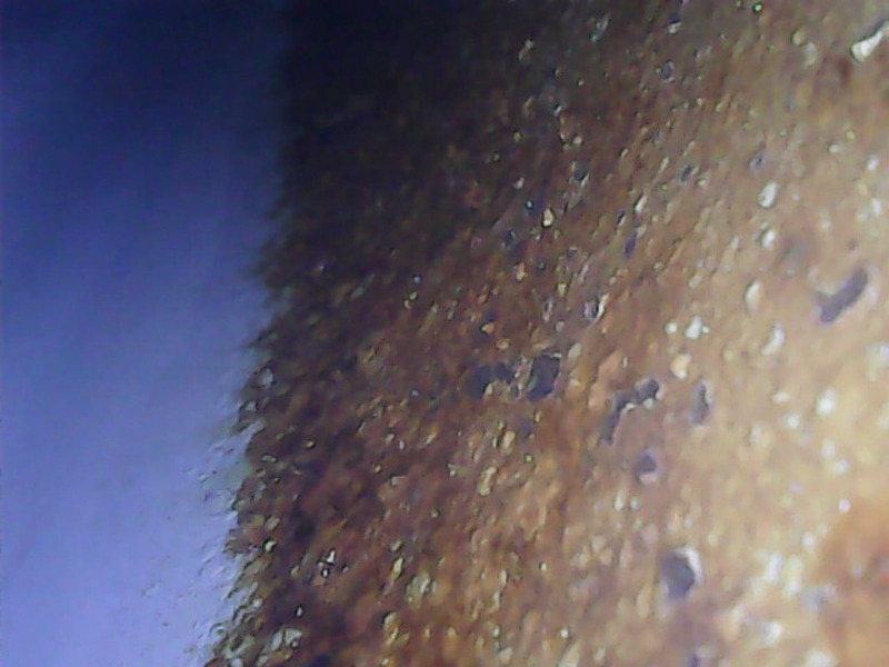

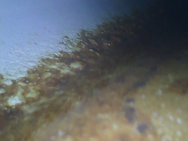

von Christian375
Vorne in den Schwellern sind von unten Gummistopfen eingesetzt, da kommt dann der Wasserfall wie im Video von Markes raus.
Ich habe zusätzlich noch die Stopfen, welche seitlich im Schweller sind gezogen, damit Luft dran kommt und es mal trocknet.
Bei mir ist schon gut Rost drin, hab mal meine Endoskopkamera reingesteckt.
Im mittleren Bild liegt so ein seitlicher Stopfen, der ist mir reingefallen...
