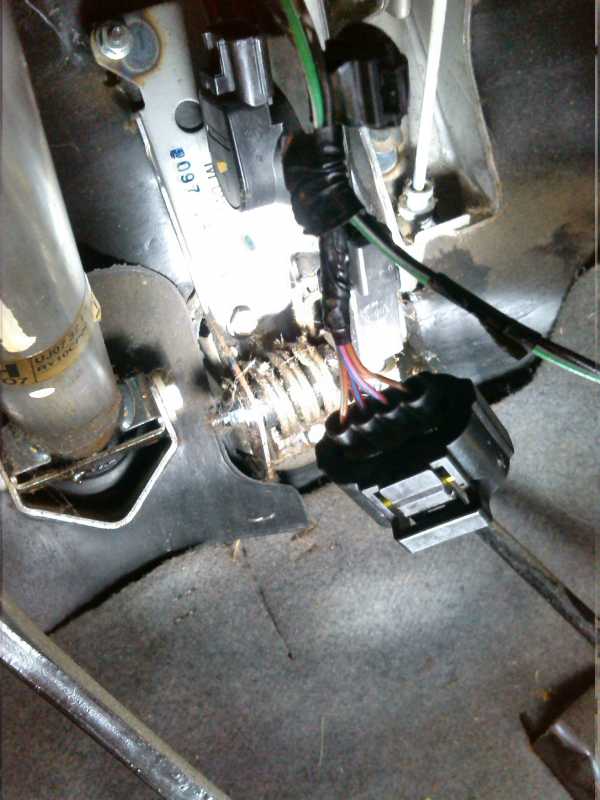

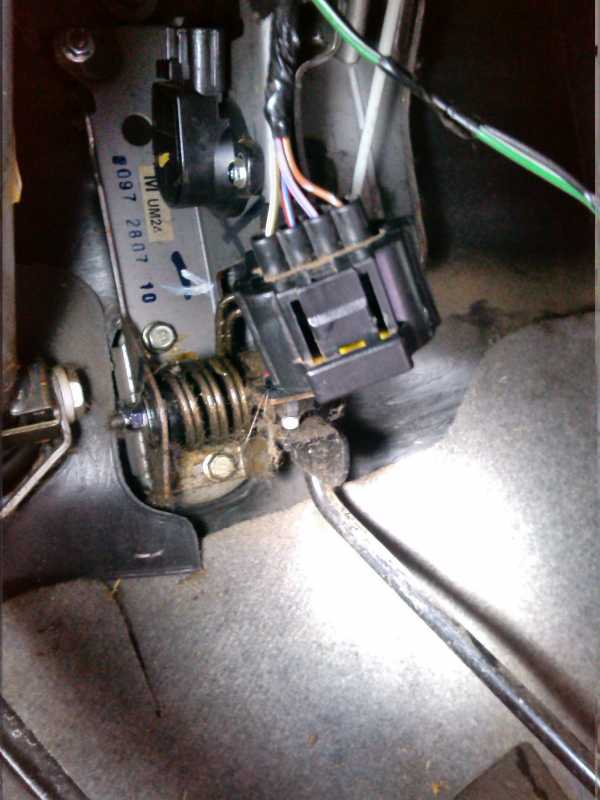

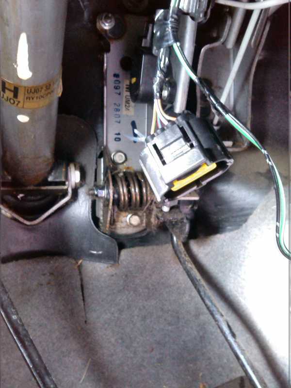

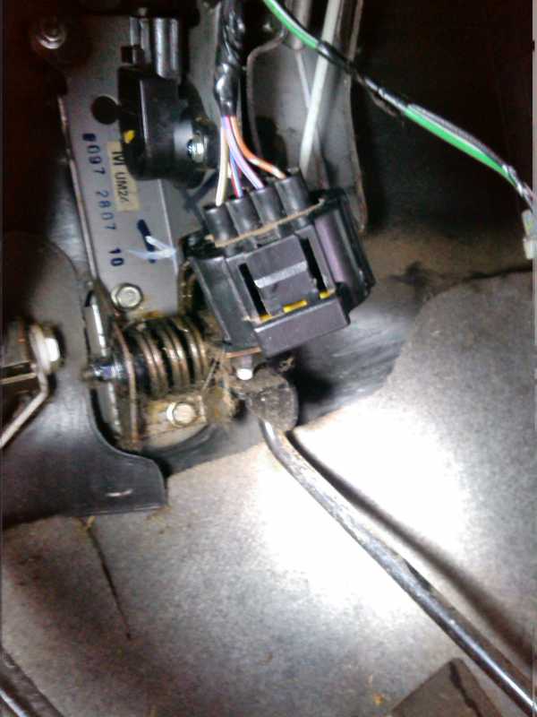

- harzmazda
- Beiträge: 553
- Dank erhalten: 43
22 Apr 2017 23:17 - 25 Apr 2017 21:05 #40
von harzmazda
2,4-l-D-4D 150 PS Bj 2019
harzmazda antwortete auf Tempomat Zemco AP900 -Hilfe
Hallo ranger_bo und guten Abend Ich habe doch noch Bilder vom Gasbedalstecker gefunden. Allerdings nur vom Original und nicht nach dem Umbau. Also nicht so sehr aussagekräftig. Ich lasse sie trotzdem mal hier. In der Beschreibung hast du aber die Belegung mit Farben für den neuen Stecker. Ich hatte mir den Stecker noch mal aufgemalt und mit den Farben der Kabel, bevor ich alles zerschnitten habe. Aber diese Notizen habe ich nicht mehr.
Lg
Lg
Letzte Änderung: 25 Apr 2017 21:05 von OffRoad-Ranger.
