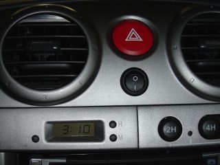

Hi tomax
teuscht das oder ist der Schalter schief :k_green8
Sieht doch gut aus. Kannst mir evtl. die Bezugsquelle vom Schalter sagen.
Ist der Rest, ausser Loch feilen, alles gut zugänglich oder ist das viel schrauberei?
Gruß Klaus
MB Trac - Alles andere ist behelf
  • schwarzer Drachen
  • schwarzer Drachens Avatar
08 Mär 2011 11:55 #22 von schwarzer Drachen
schwarzer Drachen antwortete auf Rangieren in Untersetzung ohne sperre
servus klaus,
das täuscht nicht. der ist ein klein wenig in uhrzeigersinn verdreht und steht (bedingt durch die krümmung der konsole) rechts ein mm vor.
da muß ich nochmal mit heißluft ran.
ich hab den schalter im tausch gegen meinen runden von meinem mediaeinbauer. sollte aber im zubehörhandel (elektronikhandel) zu haben sein.
ich habe gebraucht:
schalter, bohrer, flachfeile, kreuzschraubenzieher, ca 5m isoband, 8x ca 1,5cm schrumpfschlauch, 3 kabelbinder, eine alte kleine steckerverbindung mit min 2 kabeln (beim mediafritzen aus der abfallbox > notwendig um die schaltereinheit bei bedarf trennen zu können), feinlötkolben, lötzinn, feuerzeug.
schrauben sind es bei mir nur 3 (wobei es bei "nichtmittelkonsolenumgebaute" auch ein paar mehr sein könnten). etwas schwieriger was es das anschlußkabel zu finden, weil da mehrere mit der gleichen farbe vorkommen. ach ja, die verrastung des kabelstranges ist auch nicht ganz einfach zu lösen. ansonsten: für dem handwerklich begabten relativ aesy.
gruß tomax

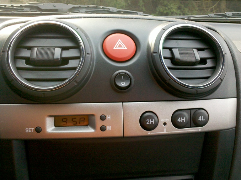

Das ist mein Schalter...nur mal so zur Ansicht......
0= Vorderache Ausgekuppelt
1= Alles wie gehabt

08 Mär 2011 17:08 #24 von schwarzer Drachen
servus,
genau den hab ich eingetauscht. weil ich wollte den unbedingt daneben. und da oben wär der einbau geringfügig mehrarbeit gewesen. :wink:
gruß tomax
