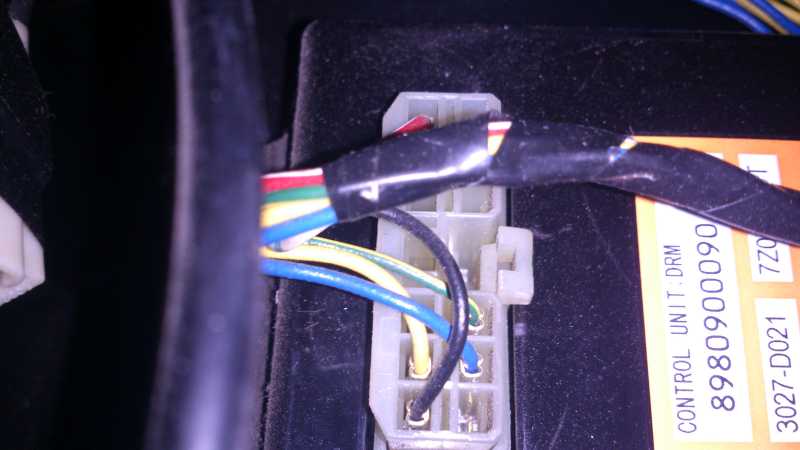

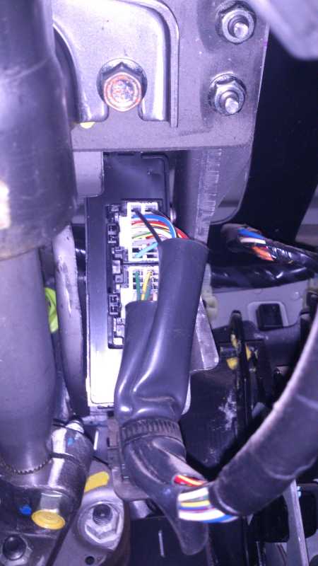

Thema ist zwar schon ein bisschen älter. Aber Trodtzdem nochmal eine paar Fragen. Das Informationsblatt von Isuzu hab ich dazu gelesen. Leider hat es eine relativ schlechte Qualität und ich konnte nicht genau erkennen um welchen Stecker es sich handelt. Ich hab mal 2 Bilder angehängt. Vielleicht kann mir jemand sagen welches Kabel ich an welchem Stecker abschneiden soll.
a: Ist es egal ob gelb/grün oder weiß/grün abgeschnitten wird???
b: Unterer oder oberer Stecker rechts über dem Bremspedal???
c: Kann man dass auch hier an der Box abschneiden (siehe Bild)???
Vielen Dank im vorraus, hoff mir kann jemand helfen.
Gruss Olli
15 Mär 2014 21:09 #39 von ossiossi68
ossiossi68 antwortete auf Rangieren in Untersetzung ohne sperre
Hi Olli,
hier ein paar Bilder:
Die blaue und braune Leitung führen zum Schalter.
Gruß und ein schönes Wochenende
Andreas
