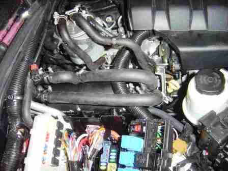

hi & ja - hauptsache sie kommt nicht unbedingt mit spritz- & salzwasser in beruehrung... (das mit 'besser rankommen' : nicht wirklich (siehe photo) - aber ich hab sie seit einbau nicht mehr angegriffen)
ich weiss schon - aushalten muessten sie's, aber ich riskiers nicht (mehr)
mit den 2000 liegst glaub ich richtig - soviel kostets nu mal
(ich hab so ~ 1100 gezahlt & selber einbau)
das bloede ist halt nur dass bei pos.aenderung die schlaeuche nicht passen - also beim fachbetrieb einbauen (lassen), der solche schlaeuche rumliegen hat[attachment=0:15m4zmcz]_DSC01489standheiz v oben2 red.jpg[/attachment:15m4zmcz]
