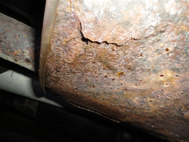

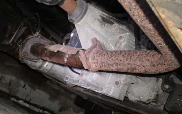

hi
also ich bezweifel z.b. die material'qualitaet' vom navara-auspuff
nach 80tkm loest sich die erste zwiebelschicht vom daempfer auf...
die rohre schaun aus wie von miniseepocken belegt, allein der filter haelt sich gut
aber meinen pruefer stoert das ueberhaupt nicht

hi
naja - ich denk mir mal: nach 80tkm = erste schicht tw hinueber
mal schaun wann die 2te schicht anfaengt sich abzuschaelen
und irgendwann kann ich dann mal sagen aus wievielen duennen blechschichten der daempfer gemacht wurde

Hi Jess,
die gefahrenen Klicks spielen ja eine eher untergeordnete Rolle.
Das Alter und die Berührung mit Salz, sowie die Kalt/Warmwechsel machen
hierbei viel mehr aus. Darüber hinaus, wird bei Kurzstreckenfahrten die Abgasanlage nicht richtig durchgeheizt und es bleibt auch oft Kondenswasser nach dem Abstellen im Innern hängen. Ist ja hygroskopisch der anfallende Ruß.

stimmt phil,
die ersten 2 jahre waren tour/retour 150km/tag
die letzten 2 jahre nur 70km/tag
& am we parken im wadenhohen schnee
da saugt sich natuerlich mehr feuchtigkeit rein & kann dort seinen job tun...
das salz auf der strecke tut seins dazu....
