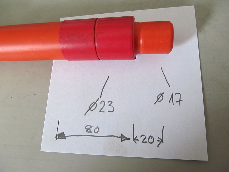

23 Sep 2012 14:02 #3
OffRoad-Ranger antwortete auf Kupplung L200 2005 K74T
Servus nochmal,
ich habe den Kupplungsscheibenführungsdorn zum Einbau der Scheibe gefunden
