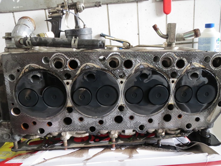

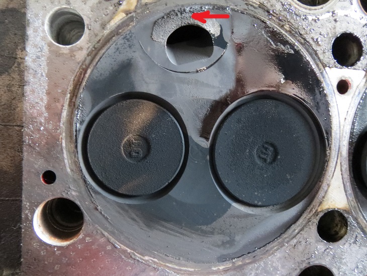

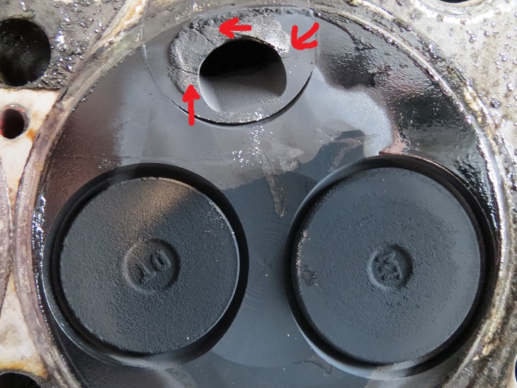

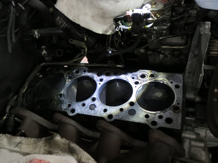

Nabend Mitstreiter!
Heute war ich beim Freundlichen, um mir was über meinen L erzählen zu lassen. :dry:
Fazit, die Kopfdichtung war in Ordnung, keine Spuren und Riefen dort, wo die Kolben ihre Arbeit verrichten. Aber, alle Brennkammern haben kleine Risse, wodurch wahrscheinlich kleinste Mengen von Abgasen in den Kühlkreislauf gelangen und das leichte Blubbern im Ausgleichsbehälter verursachen. Im Gegensatz dazu, kommt aber keine Kühlflüssigkeit in den Brennraum, weil die Risse wohl zu fein sind. Ich hoffe, ich habe es jetzt richtig beschrieben. :blink:
Aber der Kopf muss eben raus, sonst kann man damit nur noch bergab zum einkaufen fahren. Es gibt aber für diesen Motor gerade keine Zylinderköpfe, zumindest nicht über die Kanäle, die meinem Freundlichen zur Verfügung stehen. Internet ja, aber hmm... Da müsste man gucken und insgesamt könnte sich dann die Summe der Reparatur auf über 2000 € belaufen und ich hätte immer noch ein altes Auto, das mit der Laufleistung und den Beulen sicherlich nicht mehr als 4000 € Wert hat. Und wer weiß, ob ich damit in Norwegen noch guten Gewissens die steilen Berge hoch fahren möchte! :S
Wir haben uns geeinigt, dass die Werkstatt den alten Kopf mit neuer Dichtung für ca. 550 € wieder drauf setzt und den L fahrtauglich macht, dass er noch für normale Fahrten im kleinen Radius taugt. Was ich weiter mache, muss ich noch überlegen. :ohmy:
Also sieht nicht so gut aus, ich glaube fast, das war's, Lars. :ka:
Anbei ein paar Bilder zur Verdeutlichung der Sache:
