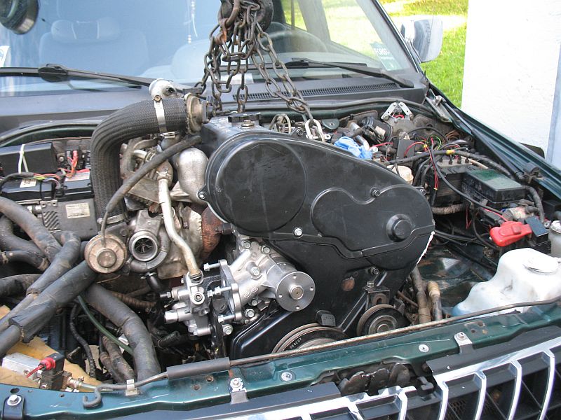

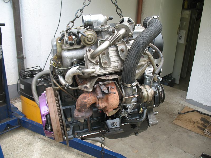

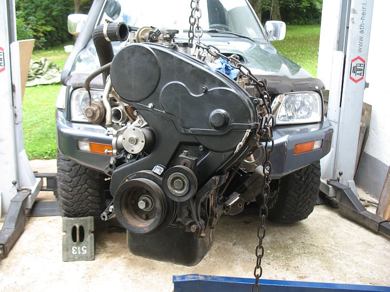

Hat viell. jemand Bilder vom 115Pser im zusammgebauten zustand der jedoch noch nicht eingebaut ist? Will vorher bei mir gucken ob alles richtig angeschlossen ist bevor ich den einpflanze.
Danke im vorraus und Gruss Kevin

Dem Link folgend sieht man auf dem zweiten Bild den neuen Motor vor dem Einbau, es fehlt nur der Ventildeckel.
www.pickuptruck...rt=20
Hier sind weitere:
Hier sind weitere:

Super dann kann ich die Klimaleitungen ja zu lassen. Sieht aber ganz schön eng aus auf den Bildern im anderen Thread.

Da ist mir auch noch aufgefallen auf den Bildern von Werner, dass der Ölmessstab auch nicht so passt. Im AT-Motor ist Bohrung verschlossen und weiter hinten im Block. Macht ja auch Sinn da der Sumpf hinten sitzt. Sollte ja aber nur ein Stopfen ohne Gewinde sein!?
