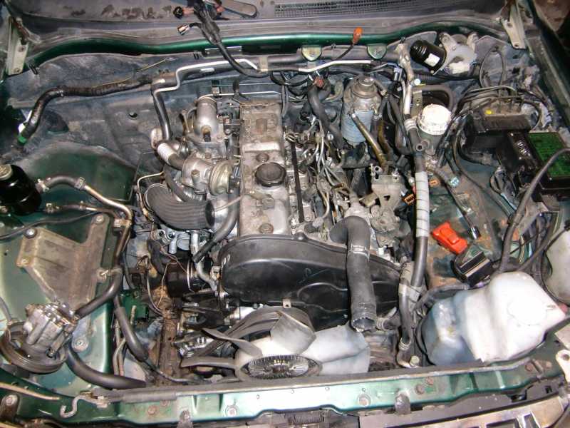

so die letzten Tage die warmen Temperaturen genutzt und angefangen mit dem Umbau.
Motor ist fast frei, nur noch 3 Schrauben am Getriebe (hoffe die erreiche ich wenn ich den Schalthebel ausbaue) und die Gummilager vom Motor.
Ging eigentlich ganz gut bisher.
Hoffe ich bekomme den morgen an den Haken!
Ölige Grüße
Ingo

Moin Ingo,
dann wird es ja langsam lustig. Hast Du den Klimakompressor schon ab? Auf dem Bild wirkt es, als hinge er noch mindestens am Keilriemen.
Das Lüfterrad würde ich noch abbauen, die Beschädigungsgefahr ist nicht unerheblich, und ab muß es ja sowieso noch.
Viel Spaß wünscht Kay

Hi Kay,
gut beobachtet!
Das Bild war aber nicht ganz aktuell. Klimakompressor und Wischwasserbehälter hab ich danach noch entfernt und mir dabei fast die Finger verrenkt.
Lüfterrad ist eine gute Idee... gibt mir dann noch etwas mehr Platz nach vorne obwohl das ja auch Fingerweh Schrauben sind.
Werde dann aber auch vorm rausheben einen dicken Karton vor den Klimakühler legen, aber auch der sieht nicht mehr ganz so jung aus....
Wird wohl heute und morgen nix mit schrauben, hab vergessen dass ich noch die idiotische Steuer machen muss....
Gruß Ingo

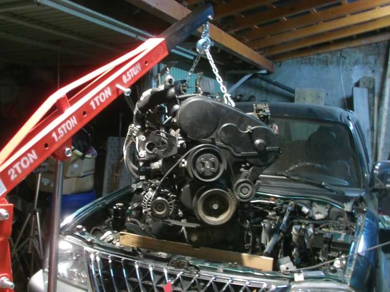

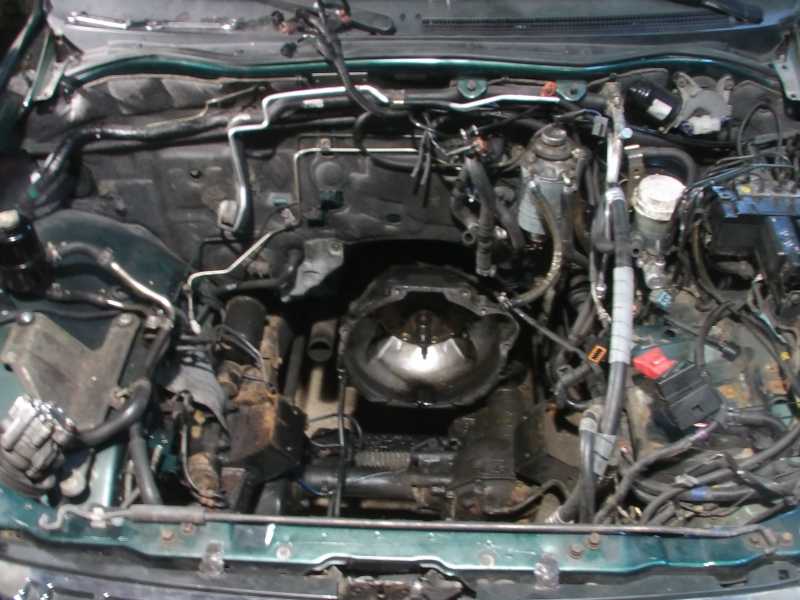

Hau Ruck....
... und draußen iss-er!
Bei den Temperaturen macht schrauben richtig Spaß!
Hab dann heute Abend endlich den Block raus gehoben. Wie immer sind die letzten Schrauben die die am meisten Aufwand machen. Abdeckung Schalthebel raus und Schrauben von Getriebeglocke lösen war wohl nix. Beim Automatik ist da nur ein winziges Loch, also von vorne gefuddelt.....
Raus heben war auch Milimeterarbeit, ist beim Schaltgetriebe sicherlich einfacher, da der Wandler der Automatik dicker ist. Aber nach ein bischen hin und her hat's doch geklappt.
Morgen den angeblich letzten "warmen" Tag mit 15 Grad werde ich nutzen alles sauber zu machen und dann gehts in die Werkstatt zum Teile tauschen.
Gruß Ingo
