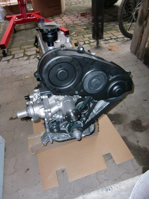

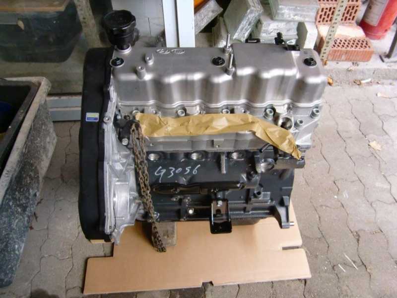

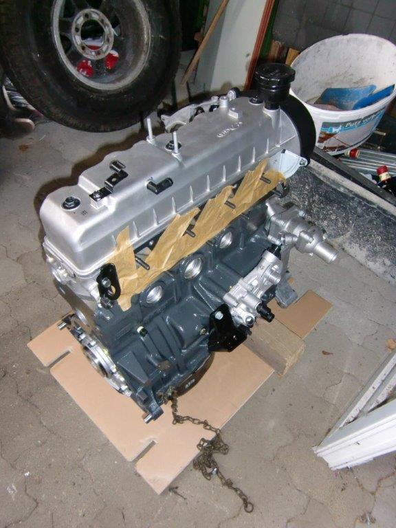

*grummel* genau so hab ich mirs gedacht.... schön sieht er aus der neue Motor. Das wars dann auch schon. Ventildeckel passt nicht. Da wo der Einfüllstutzen ist, ist der Ansaugschlauch vom Ladeluftkühler. Ölwanne passt nicht, ist genau umgedreht, der Sumpf ist hinten und beim L200 vorne. Umdrehen geht nicht.
Anschluß Wasserpumpe passt auch nicht, da fehlt bzw. sitzt an der falschen Stelle der Abgang zum Turbo.
Habe also einen schönen kompletten Motor, den ich dann erst mal teilzerlegen muß um dann meine alten Teile einzubauen.
Mit "schnell" mal tauschen ist also nix.
Auf der einen Seite ist der Preis natürlich super günstig im Verhältnis zu den sonstigen Angeboten im Netz, aber ob das die richtige Entscheidung war bin ich mir noch nicht sicher. So "einfach" wie ich mir das vorgestellt habe wirds auf jeden Fall nicht.
Hier noch ein paar Bildchen:
Aber wenn's Werner schonmal gemacht hat muss es ja irgendwie klappen....

Moin Ingo,
ach konntest Du nicht mehr Bilder machen, es ist so schön.
Man könnte eine Defa-Heizung in 5 Minuten einbauen.
Den Öleinfüllstutzen würde ich noch nicht so bierernst nehmen. Der Deckel ist ja sicher nur "augesteckt". Mit einem Schlauchbogen mit Stopfen, könnte man sich bestimmt behelfen und aller 7500 km das neue Öl dadurch einfüllen. Mal schnell an der Tankstelle nachfüllen muß man ja normalerweise nicht.
Bei der Ölwanne wäre ich mir nicht sicher, ob ich mich nicht über einen hinteren Sumpf freuen würde.
Ich habe bisher immer nur mit der Schnauze nach oben den Motoren etwas abverlangen müssen. Schnauze nach unten rollt meist schnell durch. Mein Baggerchen hat einen neu gelagerten Multicarmotor verloren, weil der Ölsumpf nicht schön angebracht war.
Zumindest solltest Du vorher mal im Motorraum messen ob der Motor nicht vielleicht mit dem hinteren Sumpf hinein passt. Mitsubishi hat in Sachen Ölwanne fürwahr ein seltsames Jedes-Auto-anders-Konzept. Ich habe den Eindruck, daß sie die Ölwannen gedreht haben wie der Platz es gerade hergab. Mit Überlegungen zur Stellung bei Unebenheiten kann es nicht viel zu tun haben.
Den Wasserpumpenanschluss kann ich schlecht einschätzen ohne ein passendes Auto auf dem Hof. Aller 100.000 km, bzw. beim Zahnriemenwechsel würde ich diese jedoch bei Preisen um 40 Euro sowieso immer mit wechseln. Du müsstest eben nur sehen, daß die Passende auch dran passt, aber warum sollte das bei einem Universalmotor nicht so sein.
Was brauchst Du jetzt noch für Dichtungen, welche ein wenig Silikon nicht prima ersetzen kann? Die Wasserpumpen im Ebay haben Ihre Dichtung z.B. bei Wagner_Autoteile mit dabei.
Sonst komm fix rum, heute Abend nach dem Abendbrot habe ich noch Zeit...
Gruß von Kay, welcher in Gedanken neben Dir steht.
