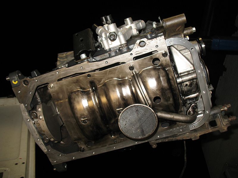

Schwallblech und Sumpfansaug vom alten Motor übernommen

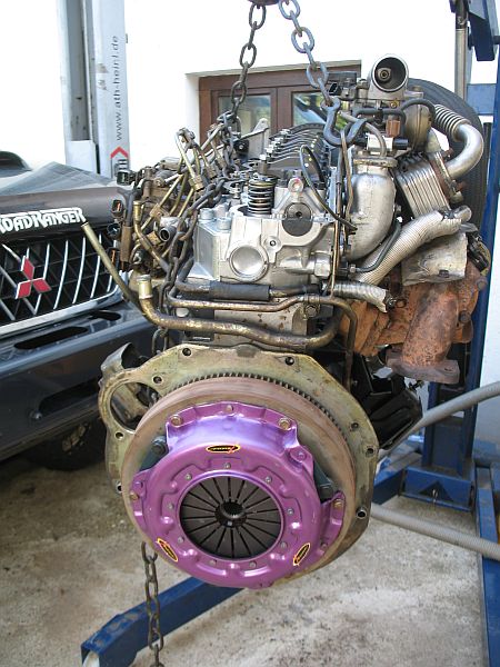

Schwungscheibe vom alten und eine neue ExtremOutback.com.au Kupplung

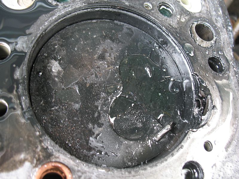

URSACHE des Schadens: Vorkammer des 1. Zylinders nach außen verdreht
entsprechende Spuren am Kolben.
Neuer Motor ohne Schwallblech
Alter Motor ohne Schwallblech und ohne Ölpumpe

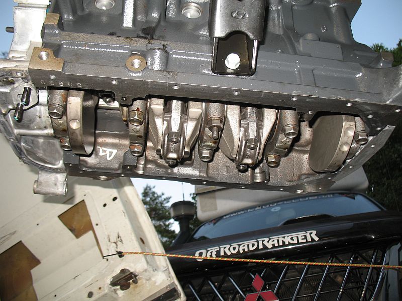

Unbedingt den O-Ring, zu sehen auf dem dritten Bild oben rechts, erneuern. dieser machte mir Ärger.

Keine eBay APP ID in der Konfiguration definiert.Wenn du den Motor heraußen hast und Abgaskrümmer und Turbe entfernt hast, mußt du die VTG des Turbo unbedingt prüfen.
Dazu mußt du nur den Rohrbogen vom Turbo abschrauben, zu sehen auf dem dritten Bild oben links.
Wenn die Nieten locker sind mußt du diese Nachvernieten oder eine neue VTG von hier:

die verdrehte Vorkammer war nicht von anfang an so.
Sie wurde locker, brach in zwei Teile und begann sich dann zu verdrehen.
Kleinere Brösel hatten sich gelöst und sind gen Kolben gewandert.
