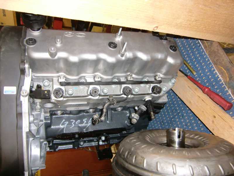

boha.... wollte der Kolben an die Frischluft!?
Ja der Wandler und die Getriebewelle haben eine Nut. Den Wandler einfach auf die Getriebewelle schieben und dann drehen bis er noch ein Stückchen reinrutsch und einrastet.
Auf dem Bild siehst Du die Nut die einrasten muss.
Dann wie gesagt den Motorblock aufs Getriebe stecken und den Wandler von unten auf der Schwungscheibe festschrauben.
Gruß Ingo
Gruß Ingo

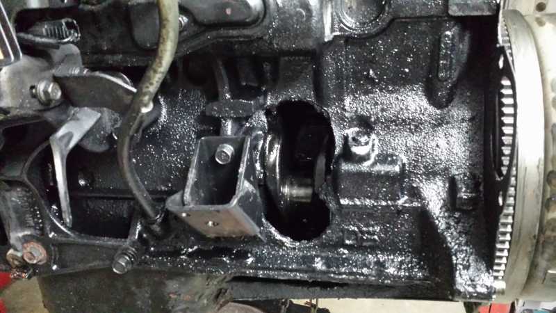

ja der mis mir bei ca. 130 km/h durchgegangen. kurbelwelle hat massive schäden und das pleu hat es abgerissen und verbogen
. was meinst du mit einrasten? spure oder höre ich das?
