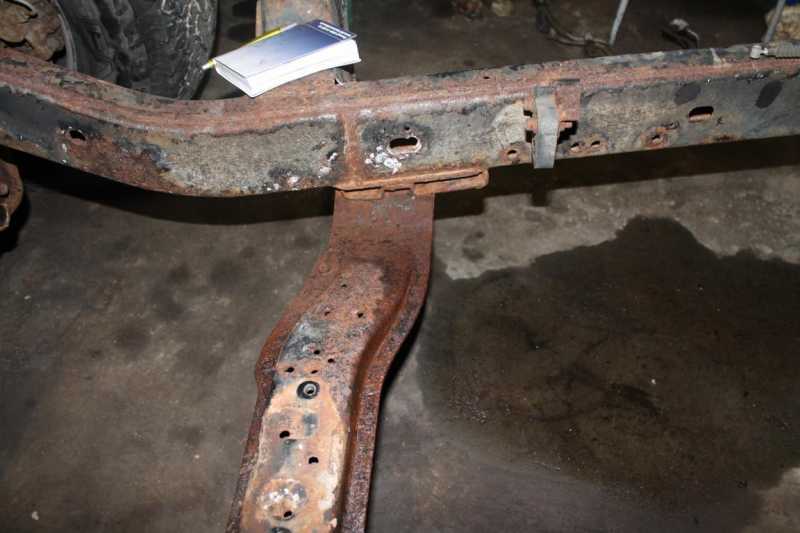

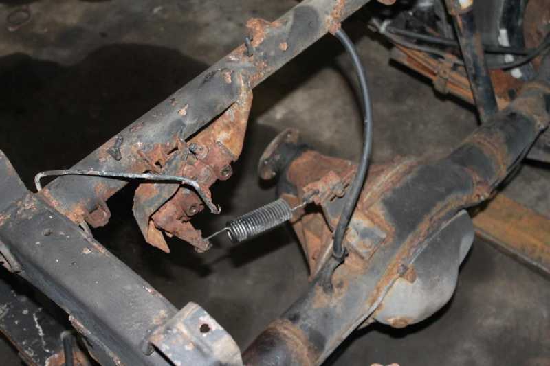

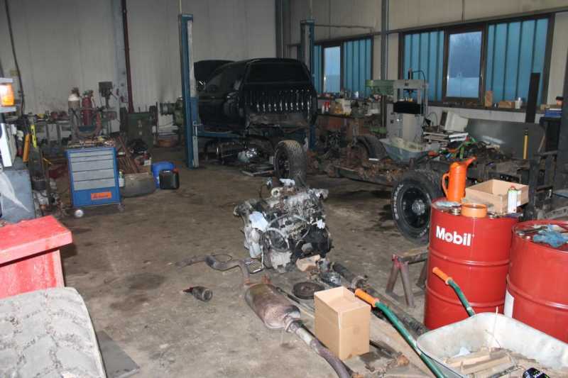

Hallo .
Wir restaurieren gerade unseren L200 . ist ein K74 bj2002 .
Zur Restauration.
-Rahmen+Anbauteile Strahlen und Verzinken, danach Schwarzer Unterbodenschutz.
-Alle Buchsen und Lager neu
-Kupplung neu (rutscht schon länger)
-Bremsleitungen und Wasserleitungen neu
-Bodylift ca 4cm
-was noch alles anfällt
habe bestimmt noch ein paar Fragen wo ich auf euch zurückkommen werde.
Zur Restauration.
-Bodylift ca 4cm

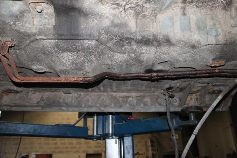

Die Wasserleitungen zur Heckheizung waren bei mir auch schon durchgegammelt.
Hab mir aus Kupferrohr(Meterware) welche zurechtgebogen und eingebaut.
Seit dem ist Ruhe mit Rost (zumindest dort)

wollte verzinktes Hydraulikrohr nehmen.

habt ihr gute tipps wegen konservierung und hohlraumversiegelung?
weiß noch nicht was ich da rauf machen soll

Wenn du alles verzinken willst ist ja schon ein großer Schritt richtung Rostschutz getan.
Von der schwarzen Teerpampe halt ich selbst nicht mehr viel, eher was auf Wachsbasis.
Aber dazu findest du viele Infos in der Suche...
Plegemittel usw.
Da schwört jeder auf was anderes.
Von Fluid Film sind einige begeistert, hab das selbst aber noch nicht verwendet.
Bei meiner letzten Behandlung gerade an den Bremsleitungen hab ich Unterbodenschutz auf Wachsbasis aus der Sprühdose verwendet.
Das trocknet gelblich/transparent.
So sind später eventuelle Roststellen gut sichtbar und können nachbehandelt werden.
Bei Teerpampe treten irgendwann Risse auf, Rost unterwandert das Zeug und man siehts nichts.
