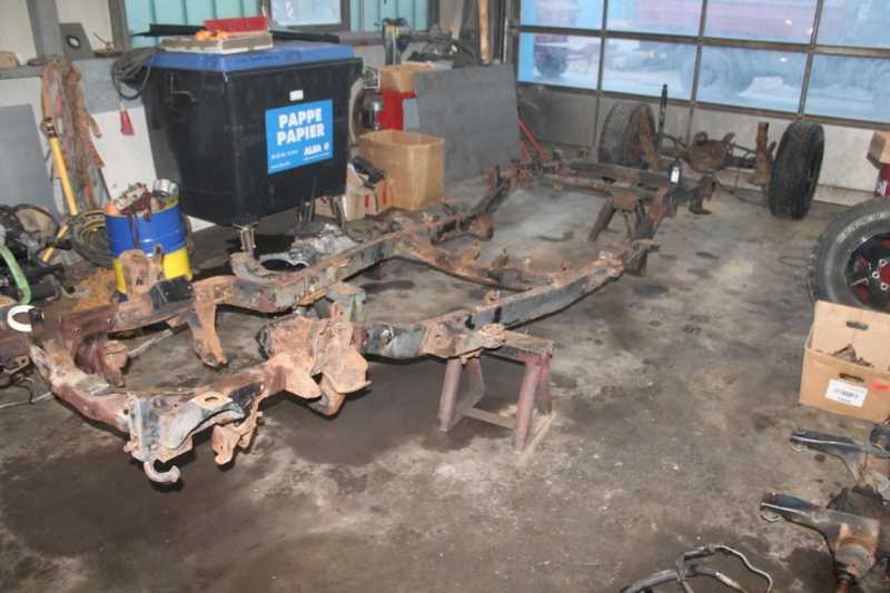

naja Morgen kommt einer lang wegen Sandstrahlen und (beschichten)
heut war auch schon ein Autoteilemann ( Ich nenn ihn mal so ) da und hat alles Buchsen und Lager bestellt.
sollte Morgen alles da sein denn kann ich schonmal mit Kupplung und entrosten von der Karosserie anfangen denn mach ich gleich Bilder.
Höherlegung wird selber gebaut aus 35mm Alu , Drehbank ist vorhanden.
der Träger von der Anhängerkupplung wird gestrahlt und denn Pulverbeschichtet , hoffentlich hält das denn .

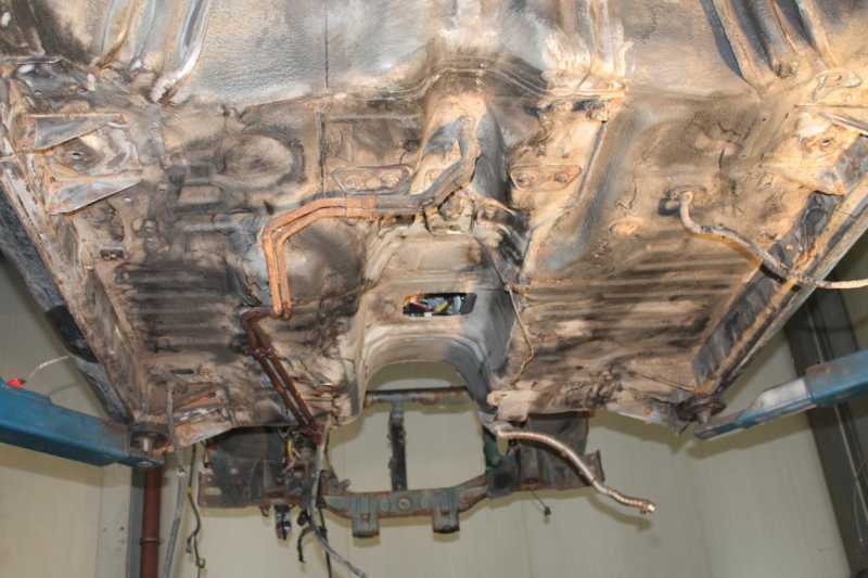

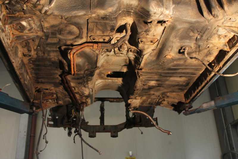

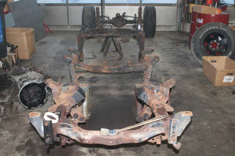

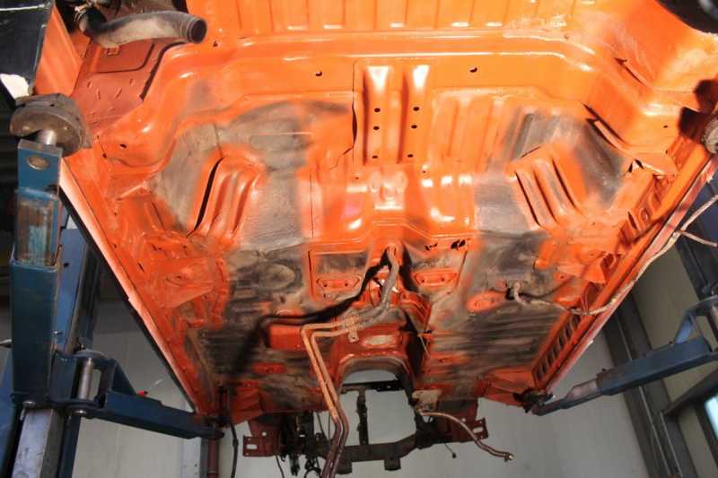

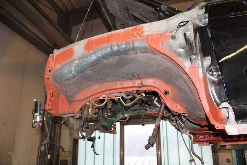

So heute ging es weiter , Rahmen ist nun komplett nackt , und wird Montag zum Sandstrahlen gebracht .

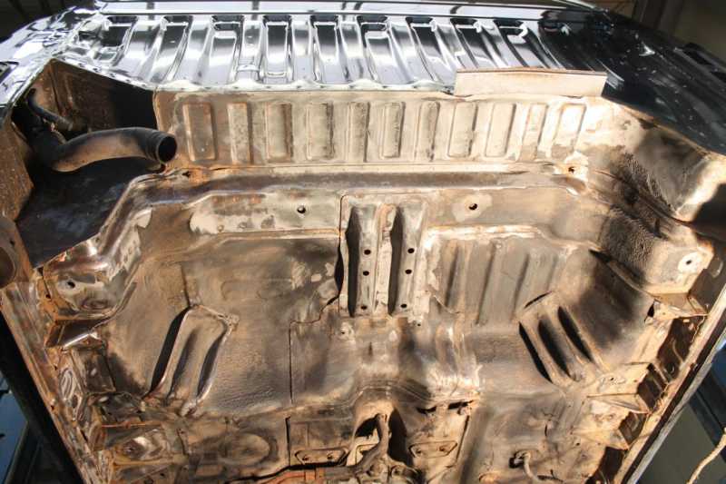

danach habe ich mit der Karosse angefangen , von unten gereinigt , entrostet und mit Fertan eingepinselt , Morgen dann das Fertan abspülen , Grundieren , Lackieren und versiegeln .

nun bau doch endlich mal die rostige Heizungsleitung ab, Du mußt ja die ganze Zeit drumrum sanieren.... :cry:
Der Zeitpunkt für die Hohlraumkonservierung der Karosse wäre jetzt ideal. Die besten Rostschutzmittel in den letzten öffentlichen Tests basierten auf Fetten.
Die untere Verlängerung der A-Säule solltest Du komplett öffnen und leer räumen vor dem Schützen, eventuell für die Zukunft anbohren, falls Du nicht tiefere Wasserdurchfahrten vor hast, daß der Dreck raus kann.
Ich habe den "Mülleingang" zur A-Säule mit Kompriband verschlossen, da speziell beim Parken unter Bäumen eine Unmenge Dreck eindringt und ganz unten nicht wieder raus kann.
Weiterhin viel Spaß beim Basteln und Grüße von Kay

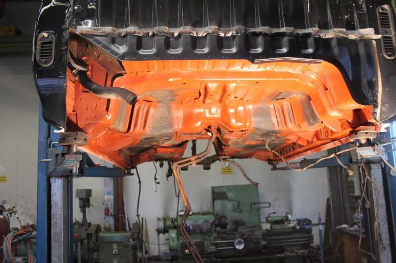

Heute gings Weiter
habe nicht viel geschafft , die Karosse ist jetzt komplett mit Roststoppgrundierung
versiegelt, und die Heizungsleitungen hängen schonmal runter , vllt schaff ich ja Morgen das was ich heute schaffen wollte.

Was mich schockiert ist dein Rahmen. Da sind wohl die Modelle vor 2000 noch besser behandelt worden sein. Bei mir war nur der hintere Teil vom "Gammel" befallen. Der Vordere Teil war zum Glück im einem besseren Zustand.
Ich habe alles in Heimarbeit gemacht, hab aber dafür auch gut 1,5 Jahre gebraucht.
Vor dem Verzinken hatte ich immer etwas bammeln, da sich beim Feuerverzinken sich der Rahmen schnell verzeihen kann beim Galvanischen Verfahren der Rahmen nur oberflächlich geschützt wird.
Ich hab bei meinem Rahmen die schlechten stellen geschliffen, grundiert, lackiert und dann "gesandert" (auch innen) . Bis jetzt hab ich es noch nicht bereut alles mit MS Fett eingesprüht zu haben. Klar ist es bei weiteren Arbeiten etwas schmutziger als sonst, dafür hilft das Zeugs aber auch tierisch gut.
