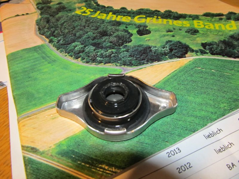

14 Jun 2014 07:47 #18
OffRoad-Ranger antwortete auf Kühlwasserkreislauf Ausdehnung
Hej,
gestern hab ich den schuldigen gefunden:
Ein billiger China-Kühlerdeckel hat sich aufgelöst:
Ich hab nun wieder auf einen gereinigten Originalkühler zurückgerüstet um den Mitsu-Originaldeckel wieder zu verwenden. Denn der Deckelflansch des Zubehörkühlers ist anders geformt.
Ich hoffe nun daß sich keine weiteren Hitzeschäden zeigen.
