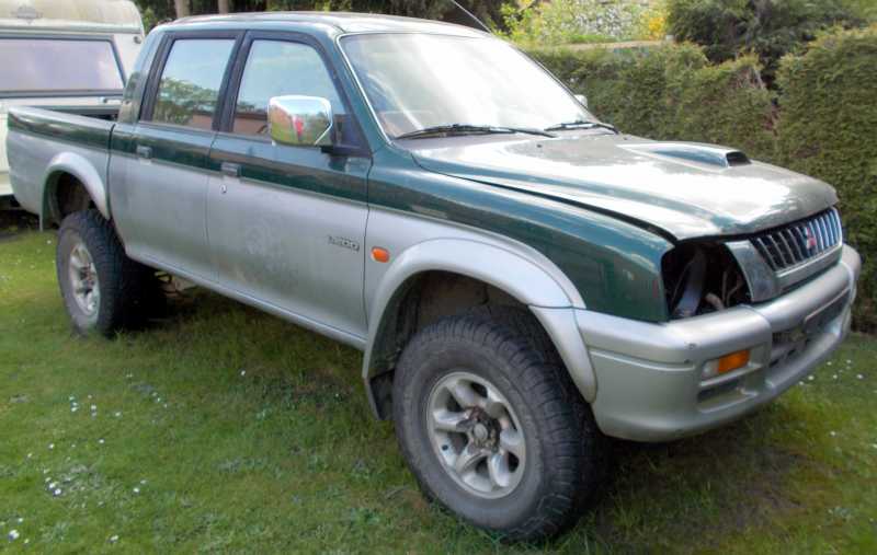

Könnte auch ne`n Tip zweck`s Verkauf gebrauchen. Hab noch meinen ollen L200 im Garten stehen...der muß leider weg.
Hast vielleicht ne seriöse Adresse für mich!?
Gruß Jens

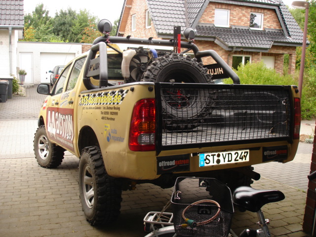

Hallo Frank,
wenn Du als 4Whüler dir ein Auto zum wülen bauen möchtest, dann schaue dich nach jungen Pickups aus dem Tagebau um. Die Teile bekommst Du nur ohne Garantie als Bastelauto oder als gewerbetreibender für Export. Das hat auch seinen Grund, denn Fahrwerk, Antriebswellen, Radlager und Injectoren sollte man einplanen.
Mein Pickup ist zwar nicht hübsch aber sparsam (relativ) und zuverlässig. Ein straßenzugelassenes Offroad-Kampfgerät für den Weg zur Arbeit und für's Gelände.
Brauchbare 3-jährige Wagen gibt es schon ab 6500,-€.
(auch)Frank
