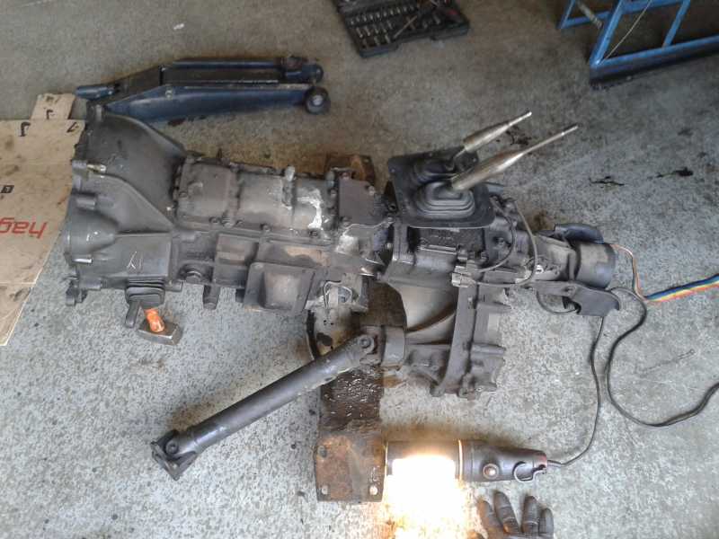

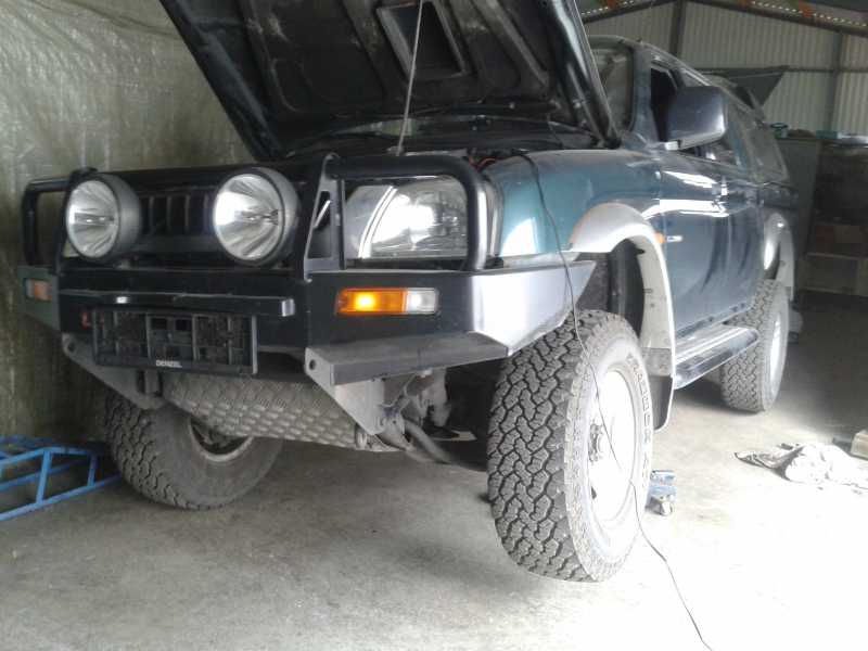

29 Jun 2015 09:56 #5 von 4_d56
4_d56 antwortete auf Getriebe oder Kupplung defekt ?
Hey, das sind ja viele tolle Antworten :-)
Ich bin der Konsti und anbei seht ihr ein Foto von meinem dicken wie er freudig den Fuß hebt zum Getriebe - Ausbau ;-)
Also es ist so: Ich habe eine von diesen biegsamen Kameras mit LED Lampe vorne dran wo man live am PC die Bilder sieht - wie bei den medizinischen Geräten. Mit dem Ding werde ich heute über die Getriebeöl-EInlass Schraube in das Getriebe hineinschauen.
Folgendes habe ich schon getestet: Ich habe die Antriebswelle an das Getriebe gesteckt und - da ich beim Ausbau den Allrad eingelegt hatte - hat sich die kurze Antriebswelle zum vorderen Verteiler Getriebe mit-gedreht.
Leider kann ich zu diesem Zeitpunkt aus dieser Position nicht sehen ob sich die Welle vorne mit-gedreht hat. Als ich die Welle vorne drehen wollte ging das nicht....die war starr......jedoch deute ich das nicht unbedingt als schlechtes Anzeichen WEIL:
Der 4 WD Hebel will nicht in seine Ausgangsposition zurück - das scheint normal weil im Echtbetrieb will der L200 ein paar Meter nach vorne oder hinten fahren damit sich 4WD wieder in die Ausgangsposition zurückschieben lässt....
Die Schalthebel sind alle OK - die habe ich durch das Abnehmen des oberen Deckels kontrolliert - alle Gänge lassen sich sauber schalten.

29 Jun 2015 10:36 - 29 Jun 2015 10:37 #7 von 4_d56
Ach.....Mensch...es könnte sein dass ich ja garnicht auf 4H geschaltet habe......oiiida ! Anbei ein Foto das ich mir gerade angesehen habe - darauf habe ich gesehen dass die beiden Schalthebel ja fast parallel zueinander stehen.....wäre 4H, dann wäre der kleine ja viel weiter vorne.....ffffff....
