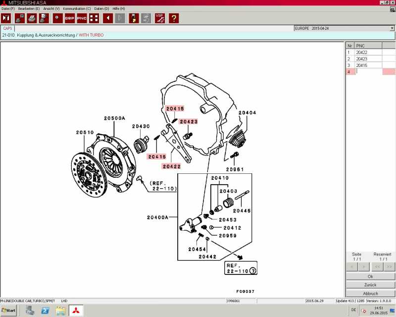

Ich denke du meinst die beiden Haltebügel des Ausrücklagers. Ich meine diese Feder die auf der Rückseite des Ausrückhebels mit einer Art Niete oder ähnlich gefestigt war.
Auf diesem Bild ist sie leider nicht zu sehen - sitzt aber dort wo die Nummer 20422 hinzeigt ( die ist eigentlich für den ganzen Hebel gedacht)....wenn man demnach den Fuß von der Kupplung nimmt - geht dieser Hebel Richtung Getriebe zurück und da wo diese Art "Spange" am Hebel ist - ist am Getriebe eine Art Kugel befestigt ---- > 20423

das ist der Anlagepunkt beim betätigen, dort stütz sich die Gabel ab wenn man die Kupplung betätigt.
Die Feder wird die Gabel auf der Kugel führen und es liegt nahe, wenn sie nicht gerbraucht wird, wäre sie nicht drin.
Es kann gut sein, dass die Kupplung deshalb nicht trennt.

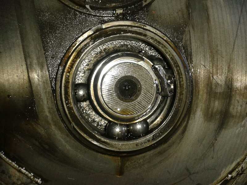

Du hast absolut Recht - es könnte theoretisch der Nehmerzylinder sein aber leider habe ich da einen ganz anderen Verdacht und der kommt daher: Seit ca 100.000km hat es sobald ich die Kupplung mit dem Getriebe verbunden habe (auch ohne eingelegten Gang) ein Geräusch gemacht als ob ein Kugellager mahlen würd - Kupplung getrennt - Geräusch weg - Kupplung rein ( also Getriebe verbunden) Geräusch war da.
Ich hoffte, dass es das Ausrücklager wäre aber nachdem ich das Getriebe draussen hatte war dieses absolut Ok.
Das Getriebe lässt sich vorne an der Welle nicht drehen bzw ist starr - die Ausgangswelle ( Kardanwelle) kann ich drehen und es dreht sich wie beschrieben der Allrad mit - ich glaube daher dass sich jenes Lager, auf dem die vordere Welle gelagert ist verrieben haben muss....das ist mein Verdacht.
In den kommenden Tagen werde ich mit der Stetoskop-Kamerad ins Getriebe schauen- evtl sieht man was. Derzeit schaue ich mich nach einem gebrauchten Getriebe um aber sollte die Sichtprüfung nichts ergeben kommt das jetzige Getriebe hinein und ich werde dann den Motor starten um zu sehen was sich tut ;-)
Gänge lassen sich alle sauber und weich schalten - der Allrad will jedoch nicht hinaus - den habe ich beim Getriebe-Ausbau hinengeschalten und jetzt will er nicht zurück :(

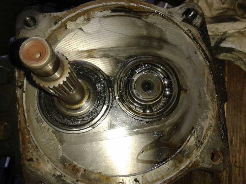

01 Jul 2015 20:07 #20 von 4_d56
4_d56 antwortete auf Getriebe oder Kupplung defekt ?
So.....die Würfel sind gefallen :-)
Nachdem ich mich ne halbe Stunde mit einem älteren Herren - der früher Pajero´s zerlehgt hat - unterhalten hatte war fast klar was mein getriebeproblem sein kann..
Ich habe die Getriebeglocke abgenommen und dies hier gesehen ---- >
