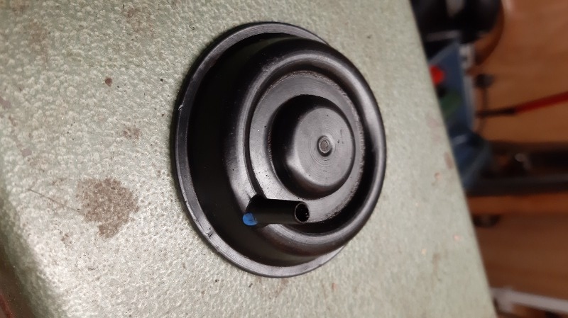

die Vorderachse ist definitiv nur drin wenn das Blinken aufhört und zum Dauerlicht wird.
Wie kommst du zu der Annahme daß sie reingeht?
Zur Fehlersuche einzeln die Schläuche am Actuator abziehen und Unterdruckmanometer dranstecken oder mit der Fingerkuppe zuhalten und fühlen ob sich Unterdruck aufbaut.
Vakuum am Schlauch mit seitlichem Anschluß ist Allrad.
Vakuum am Schlauch mit geradem Anschluß nach rechts ist Heckantrieb.
