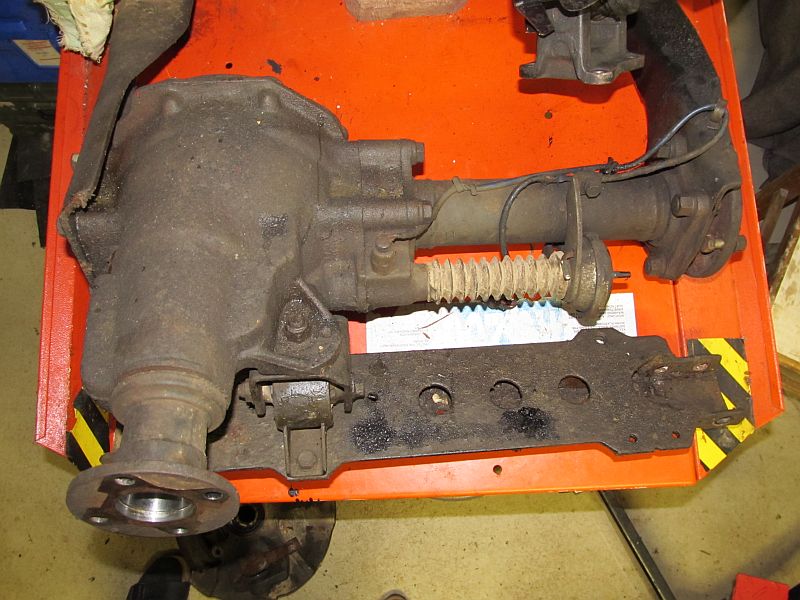

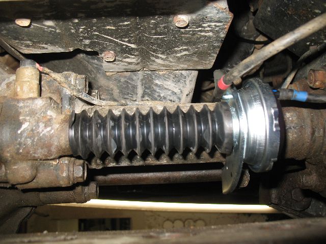

OffRoad-Ranger schrieb: Servus Jan,
der Endschalter ist von außen oben ins Diffgehäuse geschraubt. den kann man ohne Ölablassen herausschrauben.
Evtl. ist der Schalter eingefroren und geht nicht zurück. Wie ist die Außentemperatur wenn "Allrad drin und Vorderräder blinken"?

OffRoad-Ranger schrieb: Servus,
am Diff ist nur ein Schalter.
Wir sprechen vom gleichen?
Am mitteldifferential habe ich links oben zwei etwa 4 cm große knöbbel im Abstand von ca. 10 cm.
Beide gummiummantelt und mit Kabel - müssen also elektrische Bauteile drin sein.
Oder suche ich an der falschen Stelle?
Jan

Erst beim zitieren deines letzten Beitrags sind mir Dateikürzel aufgefallen, übern Rechner eingeloggt sehe ich, dass du mir ja Fotos eingestellt hast - da ist ja alles selbsterklärend - Danke Dir!!!
Bislang war ich über Tapatalk eingeloggt - und das unterschlägt wohl sämtliche Fotos ohne jeglichen Hinweis...
