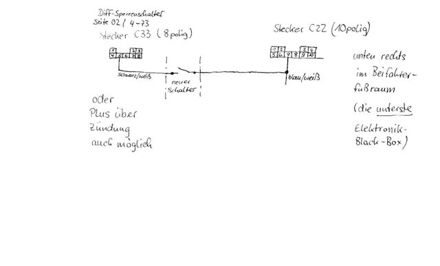

Ich hab die ganze Diskussion und alle Beitr?ge gelesen, aber irgendwie hab ich nirgends eine ganze Anleitung gefunden, um den 2L-Schalter zu verkabeln.
Kann mir jemand den kompletten Anschlu?plan kurz zusammen schreiben?

nee leider nicht, habs nur von einem anderen Thema mal herkopiert, da das schon zig mal beschrieben wurde. Werner kanns glaub ich am besten erkl?ren...WERNER!!!!!
Oder lies das mal durch oder hier
Gruss Ronny
