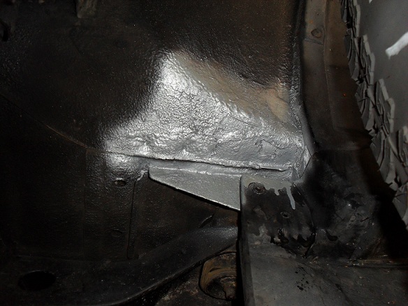

Hier ein Bild, nachdem ich die 2. Komponente (2 in 1 Spray) drauf hatte:
[attachment=0:1mc1ybul]SDC19754.JPG[/attachment:1mc1ybul]

Das mit dem Rost vorne in den Radkästen,-hast Du schon mal von der Tür nach vorne unten die Ecke richtig ausgesült,da sammelt sich auch immer eine Sandkule.Die andere Seite von Deiner behobene Roststelle.

Die Ecke vor den vorderen Türen habe ich schon mehrmals ausgekärchert. Blätter, Sand, "Propellersamen"... Aber wie kann man sonn' Scheiss bauen?!
Ist doch klar, dass da irgendwann der Siff zuschlägt.
