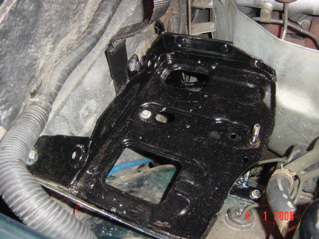

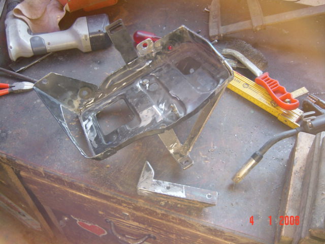

hi
so hab heut meine 2 batterie bekommen, is die gleiche wie ich schon als starterbatterie drinn habe, als batterie-halterung hab ich aus nem unfall fiat-diesel die batterie halterung ausgebaut diese etwas modifiziert zwecks stabiler befestigung und unterbringung meiner doch etwas größeren zusatzbatterie , nach nem halben tag arbeit und bissl tüfteln hat ich alles soweit eingebaut
gruß dirk
gruß dirk

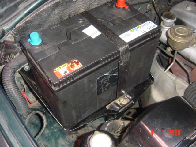

das ganze dann im eingebautem zustand...ist übrigens mega stabil geworden...
, wenn man s nicht weiß könnte man denken dort war bzw ist schon immer eine batterie eingebaut gewesen.... ach ja ! einer wird sich wundern und ärgern MEIN HAUS UND HOF- MARDER dem hab ich nämlich jetzt sein lieblingsplatz
verbaut...
mal sehen was er mir jetzt vor wut kaputt macht, wenn er nicht mehr an seine dämmmatte kommt
verbaut...
