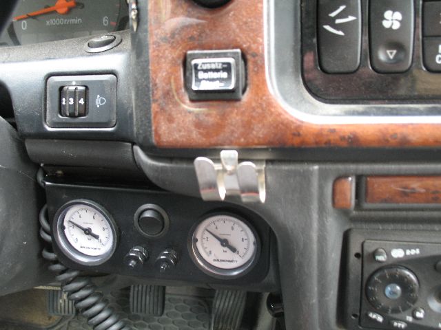

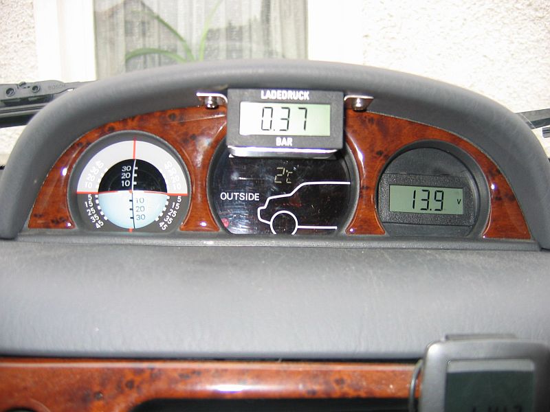

mein LCD Zeugs ist vom Conrad, ein Umschalter zeigt im Stand entweder Zusatz- oder Starterbatt. Spannung.
Geladen wird ohne teure Inteligenz über LiMaSteuerung.

Und Wie ist das mit dem LADEDRUCK ? :shock:
ist der für den Turbo oder für den Kompressor ?

Roland,
der digitale Ladedruck ist für den Turbo, die beiden unteren Manometer sind für die Zusatzluftfeder.
Mein Kompi hat keine Anzeige, nur einen Druckschalter, der bei etwa 4bar einschaltet und bei knapp 7bar wieder aus.
Werner
Werner

Noch was zum zweiten Bild,
speziell für dich Roland.
Da sieht man den Halter fürs CB-Mikrofon, ohne sichtbahre Löcher
Werner
Werner

tja ja sehr schön
was ist da so nötig für die ladedruckanzeige ?
und wieviel drückt denn der Turbo vom L so
gruß Roland
gruß Roland
- Beiträge: 6741
- Dank erhalten: 677
05 Jan 2008 21:20 #37
OffRoad-Ranger antwortete auf 2. Batterie einbauen
Frag nicht nach den Kosten,
Drucksensor mit integriertem Messumformer -4 bis 20mA kostet sicher ca 200€. Da ist die LCD-Anzeige mit 33€ noch günstig.
Turbodruck wird bei ca 0,8 abgeregelt, bei Vollgas geht er für ca 1 bis 3sek auf 1,25bar dann aber gleich wieder auf 0,8 zurück.
Werner
Werner

Nun ja, da gibt´s aber auch welche, die mit Direktem Druck arbeiten, kosten um die 30-40Euros komplett.
Musst dann halt ein kleines "Schläuchlein" direkt von der Ansaugleitung in die Kabine ziehen.
Sind zwar sicher nicht so genau, aber aufs tausendstel Bar genau muss man´s ja eh nicht wissen...
Das währ so meine Alternative...

wie muss man eigentlich diese anzeige verstehen ?
eigentlich dient die dich nur dazu das man weis das man runterschalten sollte oder ?
gruß Roland
gruß Roland

Ist meiner Meinung nach eigentlich nur ne Spielerei.
So alla "The fast and the furious"
Will aber keineswegs jemanden beleidigen, der Wert drauf legt!!!!
Sonst würde mir kein direkter Nutzen einfallen.
