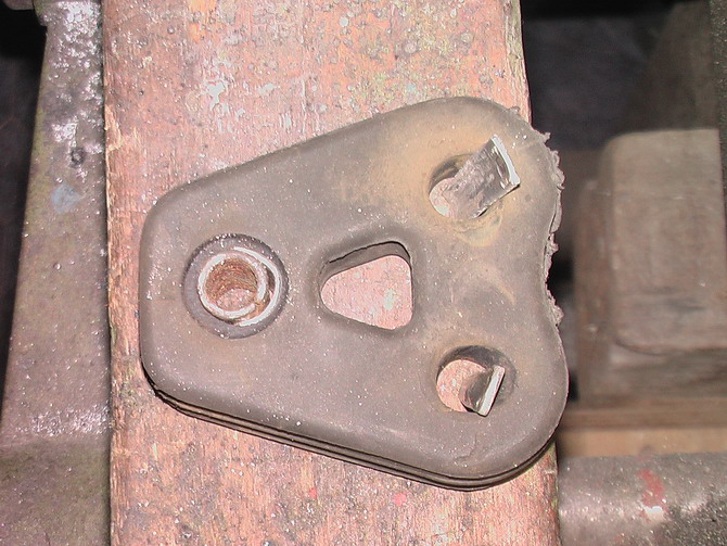

26 Mai 2010 21:06 #28 von flamingo
flamingo antwortete auf Ich krieg ne Krise...
hatte im Standgas immer solch rappeln.
Habe die Ursache gefunden.
Die Gummis der Auspuffaufhängung sind hart und die Löcher oval.
Habe kleine Blechstreifen als Ausgleich eingeschoben,nun ist Ruhe.
