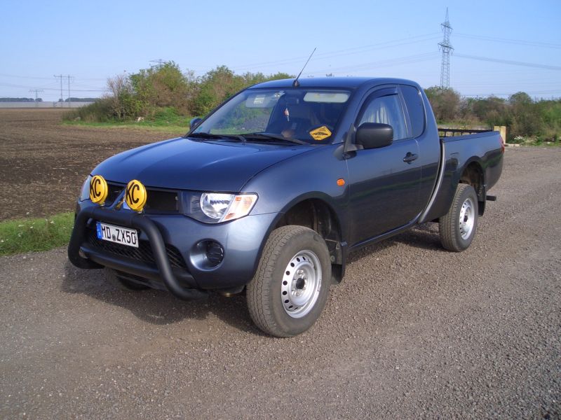

Hallo Stefan,
ich hab die kleinere Version davon (76mm) . Ebenfalls von e-bay. Samt ABE und nachträglich schwarz gelackt. Als Lampenträger ganz brauchbar aber wenn es Dir wirklich um Schutz geht wie Du oben schreibst dann wirst Du enttäuscht sein. Unten ist die Befestigungen am Rahmen recht massiv. Oben hinter dem Kennzeichen werden die Dinger nur von zwei kleinen (ich glaub 8ter) Schrauben in Position gehalten.
Tschüß Stoffel

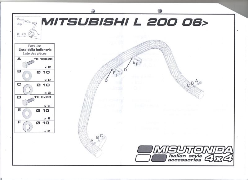

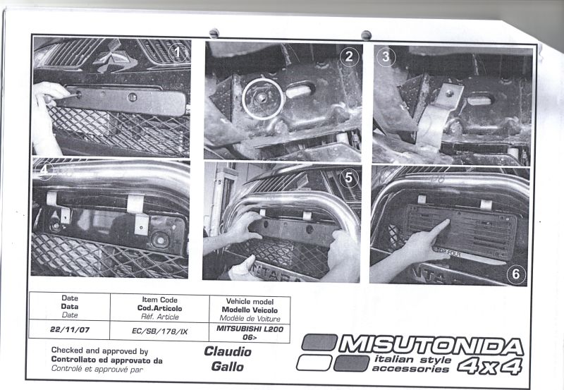

Hi Stefan,
mit Originalfotos siehts es schlecht aus, hab´ aber mal die Unterlagen gescannt die es dazu gab. Oberhalb nutzen glaube ich alle Hersteller die beiden Bohrungen an denen auch das original Kennzeichenträgerblech befestigt ist. Und die Bohrungen unterhalb sind bereits im Rahmen. Ach und noch was, der Preis ist vergleichsweise günstig, aber mit der Genauigkeit nehmen es die Italiener nicht so ernst. Bei mir waren drei der vier Bohrungen zu klein für die mitgelieferten Schrauben und mussten nachgearbeitet werden. Außerdem sind die Laschen unten nicht völlig gleich geschweißt, so dass der Bügel trotz aller Feinjustierung von vorne gesehen etwas schräg nach rechts unten hängt (nein mein Rahmen ist nicht verzogen !!!
). Hat mich anfangs schon geärgert
, aber jetzt nach dem "schwärzen" und mit den Lampen fällt es nicht mehr auf.
Tschüß Christoph !
