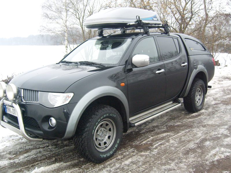

...ich wollte mich auch nochmal melden, ich habe es dann doch durch die Instanzen geschafft.
Irgendwann fand ich den richtigen Prüfer, der hat mir die Dotz Felgen mit der schönen Bereifung und 23er Spurplatten(Sonderanfertigung der Fa. Hofmann) eingetragen.
Der Prüfer hat mir 2mm "geschenkt", denn 22er Platten waren nicht machbar.
Der Tüv hat mir 80€ abgenommen und das ganze muß noch im Brief vermerkt werden, was für ein Irrsinn...
Egal, ich habe den Stress schon vergessen und freue mich wie Iceman im Schnee!!!

Schaut gut aus dein Chaot 8)
Vor allem haste schöne Felgen und Reifen 8) Aber sag mal.. wie viel Gepäck nimmst du immer mit dass du noch ne Dachbox brauchst?^^ Sind die Dachträger original von Mitsu?
Viel Spaß mit den neuen runden Dingern! Aber erst mal das blaue Zeug wegmachen, sonst geht das nachher nimmer weg :mrgreen:

Ich habe mir schon Gedanken über diese blaue Farbe gemacht, bin jetzt mit Aceton drangegangen, tatsächlich, die Schrift wird weiß.
Mein Auto ist ein Lastenesel, ich habe eine große und sportliche Familie und 2 recht große Hunde, die überall mit hin wollen und dabei komplette Ladefläche besetzen.
Die Dachträger sind aus dem Zubehörhandel, von Mont Blanc, Top, wenn du nicht gerade ein Zelt auf dein Auto bauen willst.

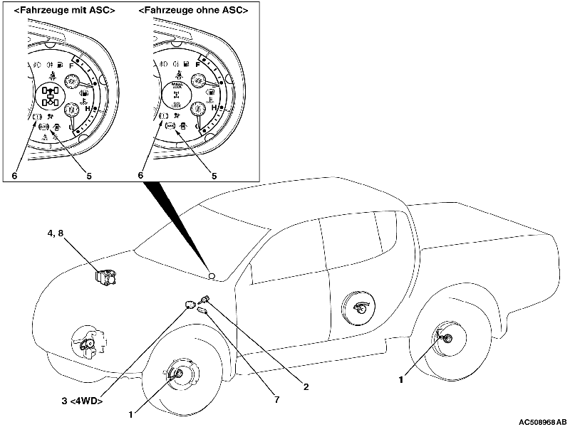

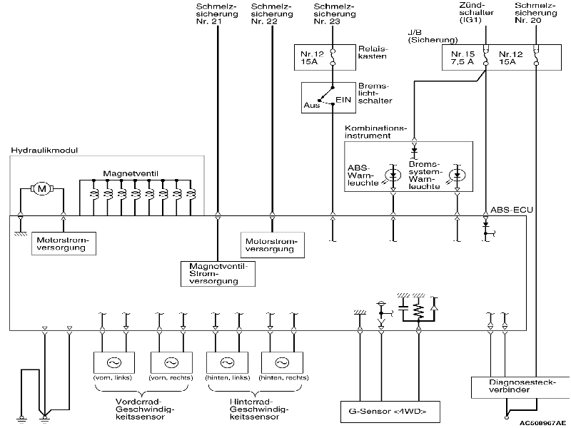

Aber bevor ich einen neuen Fred eröffne, jetzt im Schnee fällt es mir besonders auf, ich möchte mein ABS abstellen können, wie mache ich das?
Leider gibt es keinen eindeutigen Hinweis. Die Suchfunktion hilft nicht so richtig.
Kann ich beim KA0T einen Schalter einbauen, der das unterbricht?

Hallo Sinus,
vielleicht hilft Dir das weiter:
[attachment=2:1bjalcro]K_Zeichnung.png[/attachment:1bjalcro]
Sensor: Radgeschwindigkeitssensor 1 Übermittelt der ABS-ECU Stromimpulssignale, deren Frequenz sich proportional zur Drehgeschwindigkeit
des betreffenden Rads ändert.
Bremslichtschalter 2 Zeigt der ABS-ECU durch ein Signal an, ob das Bremspedal betätigt wird oder nicht.
G-Sensor <4WD> 3 Erfasst die Beschleunigung des Fahrzeugs in Fahrtrichtung, wandelt die Signale in Spannungssignale um und
sendet diese an die ABS-ECU.
Stellglied: Hydraulikmodul 4 Steuert die Magnetventile in Übereinstimmung mit den von der ABS-ECU erhaltenen Signalen an und regelt
dadurch die hydraulische Bremskraft an den einzelnen Rädern.
ABS-Warnleuchte 5 Wird durch die ABS-ECU aktiviert, wenn im System ein Problem auftritt.
Bremssystem-Warnleuchte 6 Leuchtet bei Auftreten eines Systemdefekts entsprechend der Signale der ABS-ECU auf.
Diagnosesteckverbinder 7 Ermöglicht Kommunikation mit dem M.U.T.-III zur Ausgabe der registrierten Diagnosecodes.
ABS-ECU 8 Steuert Stellglieder anhand der einzelnen Sensor-Signale.
Steuert die Selbstdiagnose- und Notlauffunktion.
[attachment=1:1bjalcro]Übersichtsplan.png[/attachment:1bjalcro]
[attachment=0:1bjalcro]Schaltplan.png[/attachment:1bjalcro]

...ups, ich als Laie würde sagen, keine Chance durch einen einfachen Schalter ABS auszuschalten, ohne jedesmal riesigen Stress im System zu erzeugen.
Vielleicht hat doch noch Jemand einen Tipp?
