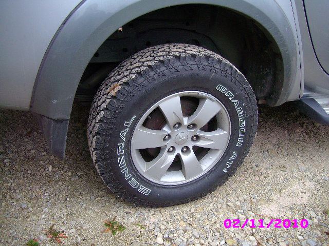

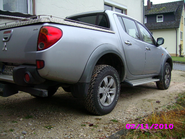

Soo, endlich ein paar Bilder - ich hoffe das hilft dir ein bisschen weiter!
Sind leider nur Handybilder, hatte die Kamera nie zur Hand
Wie man die 285er drauf bekommt is mir allerdings ein kleines Rätsel... Power & Sprit kosten die sicher auch einiges
Viele Grüße!

die Grabber gibts in 245/70 R17 auf Originalfelge von Mitsu.
Kucktst Du

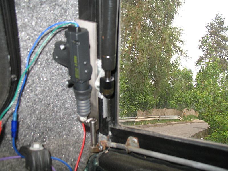

ich weiß nicht wie die Verriegelung bei deinem Hardtop innen aussieht.
Bei meinem schiebt sich links und rechts ein Gestänge nach außen.
Da hab ich einfach an einer Seite eine Öse drangemacht, in welcher ein Riegel von einem ZV-Stellmotor geschoben wird.
Die Kosten für den Stellmotor lagen bei 15€
