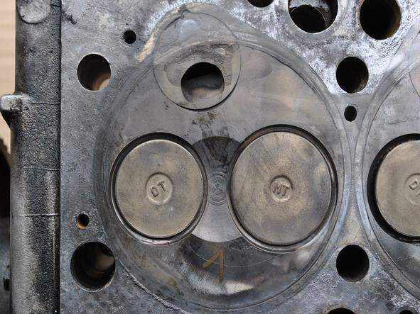

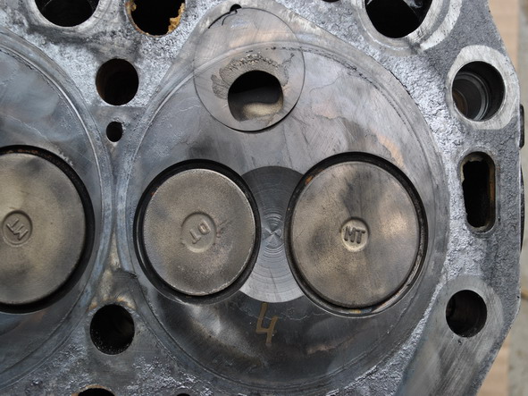

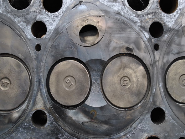

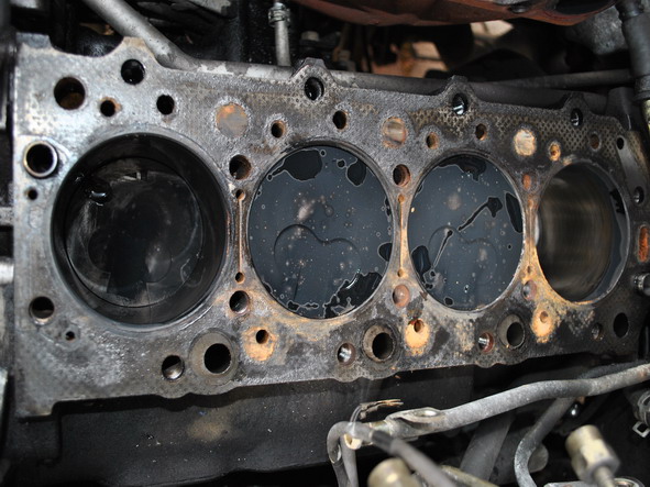

so brauche jetzt noch n paar Expertenmeinungen.
2 habe ich schon.
Das sind die Fotos von Zylinderkopf und Motorblock.
Torsten
2 habe ich schon.
Torsten
