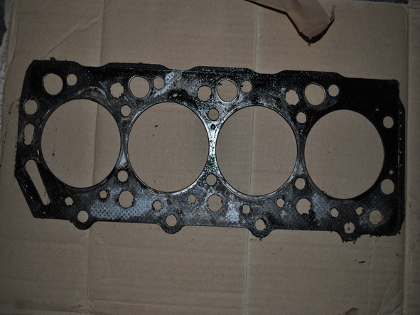

hast Du auch ein Bild der Dichtung?
Für mich sieht das nach einem Wasser-Übertritt beim 3.-4.,
evtl. auch 2.-3. Zylli aus.
Der Kopf sieht auf dem Bild gut aus, aber Haarrisse sieht man natürlich schlecht auf einem Bild.

die Zylinderkopfdichtung.
Mitsu sagt: die Risse in der Vorkammer sind nicht normal.
Denke abermal solange die Risse nicht die Dichtung überbrücken,ist das kein problem.

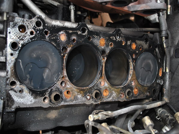

Die Lauffläche der Zylinderbohrung sieht noch allerbest aus,sind noch die Hohnspuren zu sehen.

na so richtig zerschossen ist die Dichtung ja nicht.
Obwohl definitiv Wasser im Brennraum war.
Nimm mal ein Haarlineal und lege es auf den Kopf.
Lampe dahinter halten, um zu sehen ob der Kopf plan ist.
Ich befürchte, der Kopf könnte verzogen sein.
Ist aber reparabel, wenn es in einem gewissen Limit ist.
Es gibt meistens Dichtungen mit Übermaß, damit kann man das fehlende Material in der Höhe ausgleichen.

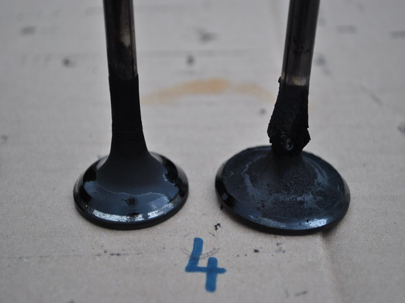

also für mich sieht der Kopf und der Block auf den ersten Blick so gut aus das man ihn wieder zum Leben erwecken kann.
Altes Sprichwort von meinem Altgesellen, "Der ist 200tsd gelaufen, der geht nicht mehr kaputt"
Die Risse sind für mich auch normal nach der Laufleistung. Ventile einschleifen und gut ist, evtl. den Kopf planen lassen wenn etwas verzogen ist. Wenn es zuviel ist einen Übermaßkopfdichtung rein sonst fliegen dir die Pleul raus
Viel Spaß beim bauen.
Gruß Chevy
