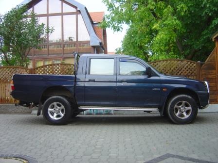

So bin gerade zurück von der Mitsubishi Werkstatt. Höherschrauben ist möglich danach muß aber die Spur und der Stutz eingestellt werden. Dafür wollen die dann 200 Steine und ob dass wegen 3cm im Verhältnis steht. Ich weis nicht. Vor allem wer sagt mir dann ob der danach grade steht. Ich denke wohl eher nicht. Da verbaue ich lieber die Höherlegunsscheiben. ich denke das ist umgerechnet billiger.
Wie sieht es denn eigentlich mit Hinten aus. Was ist denn da für ein Aufwand nötig. Oder geht das so einfach gar nicht. Klar es gibt immer einen Weg aber ivch denke das ist auch eine Kostenfrage und nicht ganz billig oder?

Wenn nicht, leg dich mit einer 19er Ratsche und einem 19er Gabelschlüssel bewaffnet unters Auto und ziehe die zwei Schrauben der Drehstäbe etwas an. Diese sind etwa unterm Fahrersitz zu finden.
Ein Spureinstellen ist zu 99% nicht notwendig, da sich die Werte innerhalb der Toleranzgrenzen bewegen werden.
Wenn du es nicht selber machen möchtest fahre statt zu Mitsubishi lieber zu einer kleinen Kfz-Werkstatt, vorzugsweise eine solche die auch Offroader richten. Die machen dir das für den Stundenlohn einer halben Werkstattstunde.
Zu meinem oben gezeigten Foto:
es handelt sich um einen L300 und dort sind diese Spacer (Oberbegriff) oder Beilagscheiben als Möglichkeit der Höherlegung vorgesehen. Die Spacer alleine legen den eL nicht höher sondern nur den oberen Dreieckslänker und erlauben dann ein stärkeres Vorspannen der Drehstäbe.

drehstäbe ist so ne sache von ca.- 10min und auf alle fälle nicht 200 euros wert, vermessen-kommt nur selten in grenzfällen vor...
würde am gummianschlag ca. 5mm bis 10 mmm luft lassen für den ausfederweg
die schraube zwischen pos.2 und pos.5 ist es -die muttern lösen und und an der schraube drehen-vorher messen auf ebenen untergrund und während dem drehen

Gutes Bild. Nur im Winter daran herumschrauben, hmmm wohl eher nicht. Ich werd in eine freie Werkstatt fahren und mir das für ein paar Euronen hochschrauben lassen. Oder ich warte bis Sommer wird. Aber die in der Mitsubishi Werkstatt nehmen echt von den lebenden. Und ich finde es eine Schweinerei dass die gleich mal den Sturz/Spur einstellen wollen.
@Ranger, was heist...die Gefahr besteht daß bei komplettem Ausfedern die Antriebswelle herausrutschen kann.....kann das auch passieren wenn der Wagen frei in der Luft hängt bzw. auf der Hebebühne ist? Ich glaube nicht oder!?
