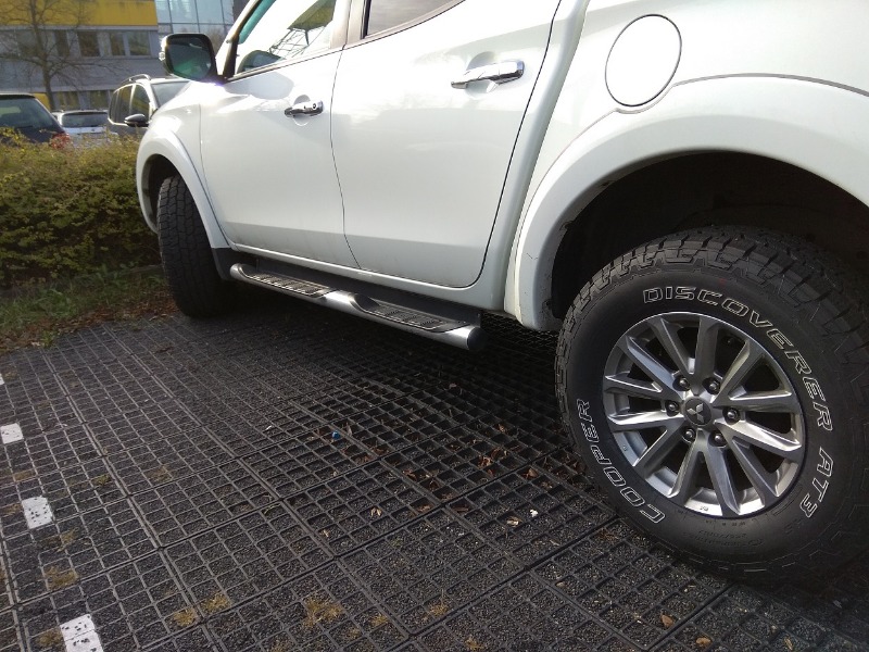

12 Nov 2018 14:34 #15 von flowerstones
flowerstones antwortete auf 245/75 R17 auf Orginalfelge
Hallo @ all,
und? Was sagt man bei Hurters dazu?
Ich muss das Thema jetzt noch mal auffrischen, denn es betrifft mich - wie sicher viele andere - genauso. Also ich würde ja gerne 265/70 auf den originalen Alufelgen (17x7,5) fahren. Ich weiß, dass dazu eventuell eine Tacho-Angleichung nötig wäre, aber dazu noch ein Abgasgutachten? Damit wäre für mich dann die Sache sowieso gescheitert.
Jedenfalls war ich neulich bei meinem zuständigen TÜV in Fulda, dort war man sehr freundlich und hilfsbereit, aber der Sachverständige hat klar gemacht, dass das ("jedenfalls in Hessen") nicht funktionieren wird, da der Abrollumfang in etwa bei plus sieben Prozent liegen würde. Bei einem Größenzuwachs von 2-3 Prozent wäre das dann wohl noch in der Toleranz, versprechen konnte er aber auch da nichts (der Fachmann auf diesem Gebiet ist erst in drei Wochen wieder da...).

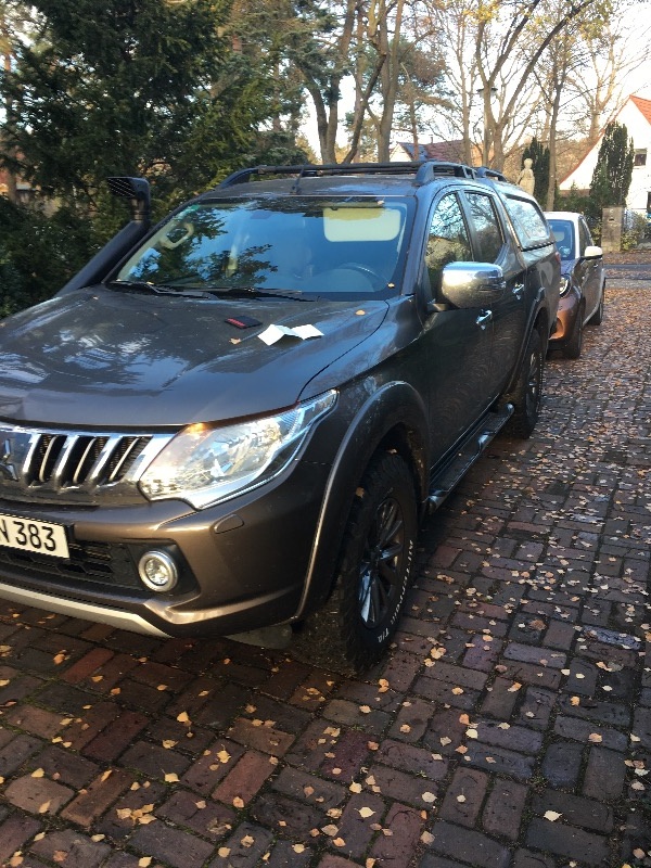

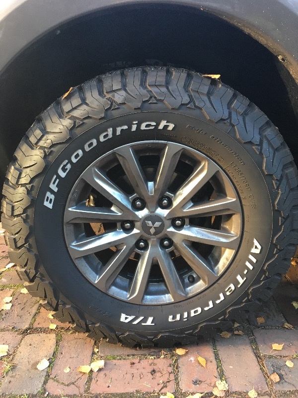

12 Nov 2018 14:59 #16 von Pyroette
Pyroette antwortete auf 245/75 R17 auf Orginalfelge
Hallo Franko.
Dann warte doch auf den sachkundigeren Prüfer....
Ab 8% Differenz wird erst ein Abgasgutachten notwendig.
Hier für alle zur Verwendung ein Bild von meinem Schein und eins vom Auto mit der Rad/Reifenkombination.
Ansonsten fahr zu einer anderen Prüfstelle oder mach mal Urlaub in Berlin.
VlG vom Pyro

12 Nov 2018 16:51 #18 von Pyroette
Hallo.
Endlich fährt sich der El wieder ein wenig mehr wie ein Geländewagen.
Mit der Originalbereifung war er doch sehr PKW-mäßig unterwegs und jetzt "schwimmt" er endlich wieder ein wenig mehr.
Die BFG-AT2's sind bis jetzt sehr enttäuschend was den Grip auf und abseits der Straße angeht.
Sie sind jetzt gute 2000km alt und schmieren leider immernoch ziemlich auf jeglichem Hartuntergrund trocken und nass(Teer, Beton) und im Gelände (Wald) hätte ich mir einen stärkeren Unterschied zum Vorgänger erhofft (fahre ich z.Z. noch auf meinem Iglhaut).
Nichts desto Trotz war es die Rennerei wert.
Aprospos...Kennt vielleicht jemand jemanden, der jemanden kennt der ohne gewerblichen Umrüster die Ironmanstoßstangen Vo und hi einträgt?
VlG vom Pyro

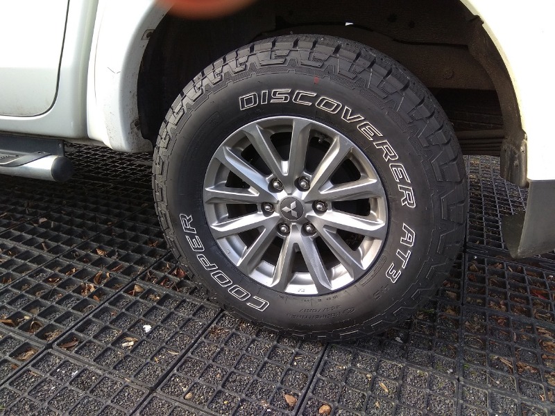

28 Nov 2018 16:34 #19 von flowerstones
Ich habs getan... :)
265/70 Cooper Discoverer AT3 4S
L200 DOKA TOP Bj. 2016
28 Nov 2018 19:03 #20 von Wolfenstein
Wolfenstein antwortete auf 245/75 R17 auf Orginalfelge
Das sieht gut aus, wie sieht es vorne im Radhaus mit Platz aus?
Hast du ein Fahrwerk verbaut?
