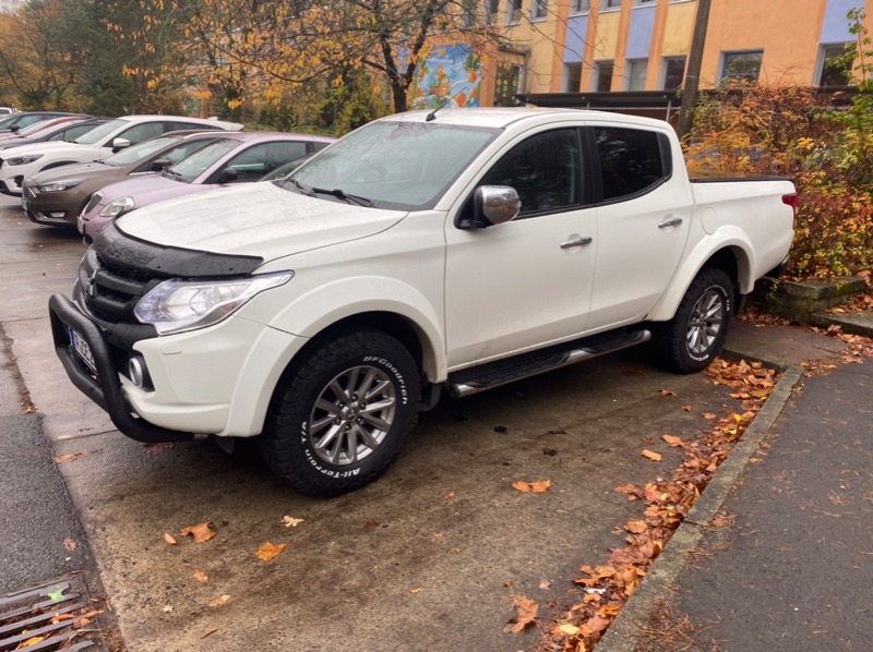

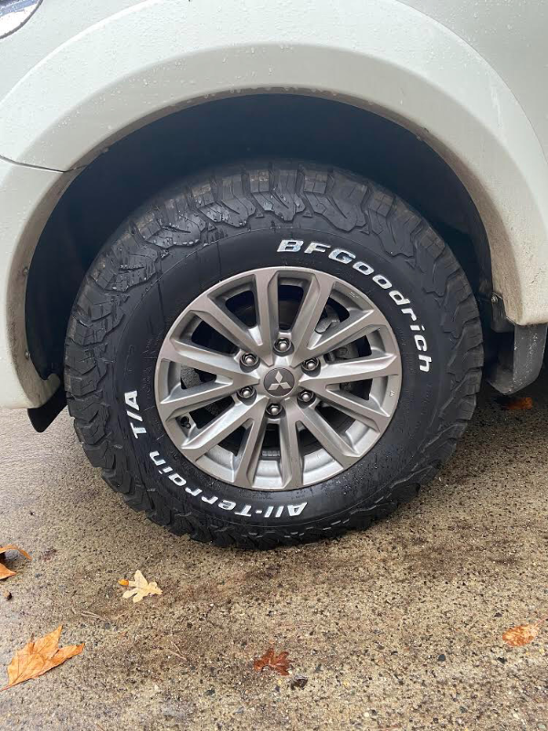

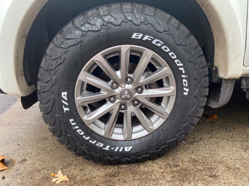

16 Nov 2019 10:29 #44 von admende
admende antwortete auf 245/75 R17 auf Orginalfelge
So es ist vollbracht....
Ich darf jetzt 265 70 R17 BFGoodrich All Terrainauf Originalfelge fahren.
Ich brauchte für die Eintragung:
- Freigabe vom Reifenhersteller
- Tachogutachten vom Tachodoktor in Berlin. 90 €
- Gutachten bei der GTÜ 116 €
- Abrollumfang lag bei 7,2 und es musste kein Abgasgutachten gemacht werden.
- und nächste Woche Eintragung in die Papiere bei der Zulassungsstelle
Es musste keine Tachoangleichung durchgeführt werden. Das wollte der Prüfer erst garnicht glauben. Die Zentrale der GTÜ rief auch nochmal an und der Prüfer sollte nochmal eine Probefahrt machen. Aber alles ohne Probleme.
Der Fahrtkomfort hat sich bei mir um Längen verbessert. Fährt sich jetzt endlich wieder wie ein Geländewagen.
