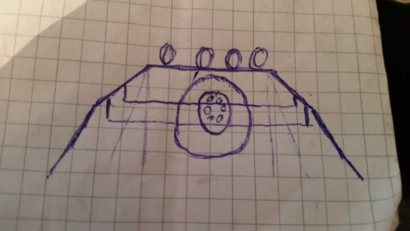

Ranger OD antwortete auf AmStaff´s Ranger
Nabend Torsten,
flach liegend sieht das auch nicht schlecht aus.
Wenn Du Angst um die Tragfähigkeit des Bügels hast, kannst Du das Rad ja auch schräg auf den Deckel Setzen, aber auch diesen wirst Du von unten verstärken müssen.
P.S. Ich habe noch einen Satz Trittbretter auf dem Dachboden herumliegen, falls Du noch Material benötigts.

Danke Jungs
Ich werde mir das morgen in aller Ruhe noch mal durch die Birne gehen lassen
@ Mario, vielen Dank aber das wird zu mächtig, ich habe noch Nahtloses 40 mm und 34 mm Rohr liegen von meinem Rock Bouncer Projekt

Die besten Ideen kommen nachts beim Schlafen
Damit keine Schweißnähte ausreißen habe ich jetzt 40 mm Löcher gebohrt, die 40 mm Hauptrohre stecken jetzt jeweils 30 mm pro Seite im Hauptbügel, jetzt muss ich mal schauen wie ich den Rest gestalten kann

So, die Hauptarbeit ist erledigt, jetzt mache ich mir noch Gedanken zu den Befestigungspunkten, ich stelle mir zur Zeit drei Dorne vor die das Rad zentrieren, also von außen, in Fahrtrichtung einen oben und zwei unten,
Zu der richtigen Befestigung habe ich zur Zeit noch keine Idee, wobei das mit der Bremsscheibe auch garnicht so übel ist.
So und hier mal im Detail, das Rohr stützt sich im Rohr ab, da reist nichts aus

Was hältst du davon, in die Bremsscheibe Löcher zu drehen, damit du ihn mit diebstahlssicheren Felgenschrauben festschrauben kannst, um so den Reifen gegen Diebstahl zu schützen?
Alternativ eine etwas veränderte Stahlfelge vielleicht...
